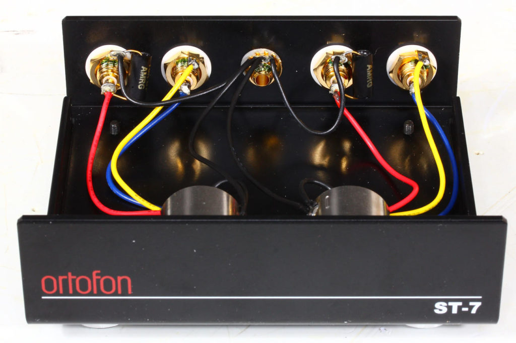

Sendt: 21 Januar 2022 kl. 05:37 | IP-adresse registreret
Om der er noget, du overser??
Svært at svare på, men for nu at komme hele vejen rundt:
Har du købt den stepup fra ny, eller fra en du ikke kender??
Mit forslag er (hvis det sidste) at pille låget af din ST-7 og kigge i den.
Følge alle ledninger og se, om der er lavet noget fusk.
Evt. smid et godt opløst billede op når låget er af??
Sendt: 21 Januar 2022 kl. 05:49 | IP-adresse registreret
På billedet (eller i link) kan du se ledningsfarverne, som de bør sidde originalt
https://www.hificritic.com/uploads/2/8/8/0/28808909/excerpt- 201903-4-audio_alchemy__by_frankalnd__an_transformers-featur e.pdf
uhog
Tager en pause!
Bruger siden: 19 Oktober 2015
Indlæg: 94
Sendt: 21 Januar 2022 kl. 06:31 | IP-adresse registreret
Min ser ud percis som på billede.
Til top Vis uhog's Profil Søg efter andre indlæg skrevet af uhog
Sendt: 21 Januar 2022 kl. 10:40 | IP-adresse registreret
OK.....
Så ser jeg ikke ret mange andre muligheder, end at dine trafoer er blevet skadet på en eller anden måde.
Kunne være DC fra en enhed, den har været tilsluttet, så isolationen på sekundærviklingerne måske er smeltet.
Nu bor du jo på Sjaælland, så hvorfor ikke prøve at kontakte Ortofon og beskrive problemet for dem..... at
ST-7´eren virker som 1:1 uden forstærkning??
Det vil i det mindste løfte sløret for, om du er blevet snydt, da du købte den
