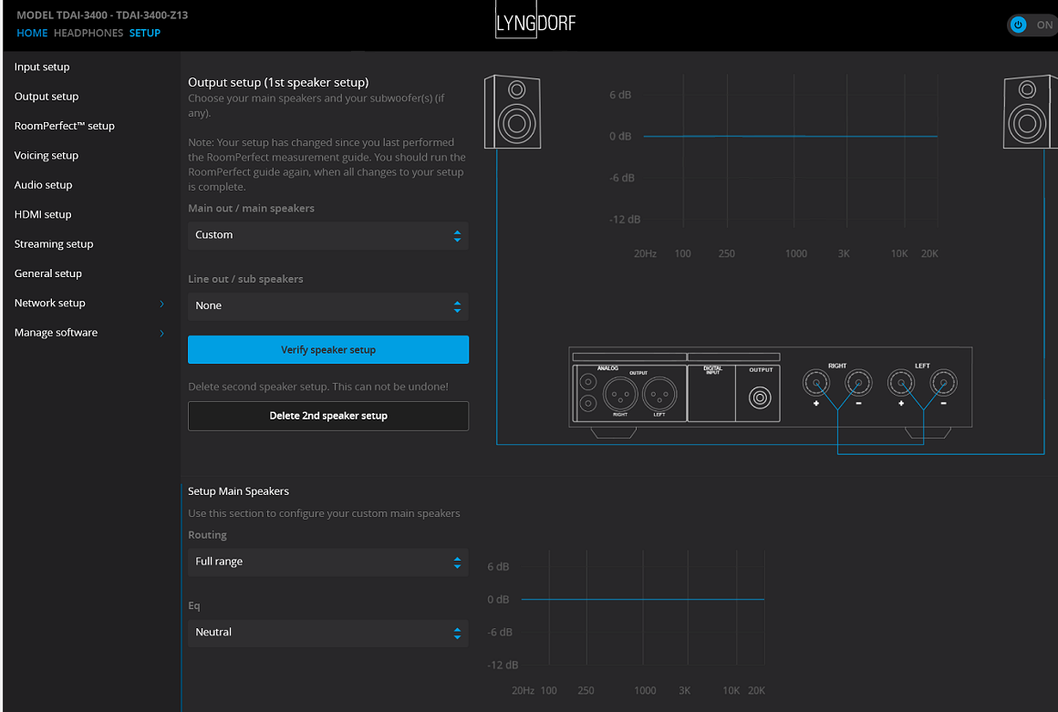

Langtfra ekspert , men har haft en 2200 og nu en 3400, og antager "output setup" på 2170 er som på 3400....
@ Hevring , Du skriver: " hvilket evt. kan skyldes de filtre der er mulighed for at ændre på Linkwitz Riley, Butterworth og lign.
Måske har de ligget med en indstilling, jeg ikke har kunnet gennemskue, da det absolut ikke er mit speciale"
Umiddelbart mener jeg ikke man når frem, til dem, når man sætter "line out/sub speakers" til "none", og længere nede på siden (set up åbnet i browser) under "Setup main speakers" og "Routing" til "Full range".
