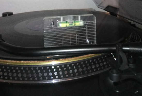

Nu blev jeg lidt nysgerrig da jeg også har 2M Black, en S tone arm og VTA justering. Min TT er godt nok en Technics sl-1210gae med Phasemation CS-1000 Headshell. Men de minder jo meget om hinanden i form. Jeg mener at huske at de begge var i vatter. Tjekkede og det er de. Dog er min VTA hævet til 0,5 mm. Jeg har kørt med 2M Black i 8 år på to TT og den har det bedst en smule hævet. Det er der i hvert fald mange online der også synes. Anyway. Vil ikke komme med en større udredning. Bare sige, at min headshell og tonearm er i vatter el. meget tæt på som det ses på fotos. Så hvis din Jelco ikke er, når headshell er og det er et udbredt fænomen som ikke betyder noget for lyden, så er det vel sådan det skal være? Spil musik og vær glad.

Jeg har en Jelco 750 EB med et Ortofon headshell. Begge af disse står i vatter.

@11706.
Det ser da ud som Headshell kan justeres i Azimuth.
Hæv armen til armrøret står plan med vinylskive og juster azimuth (slut bom finale)
Dk11706
Bruger siden: 19 Juni 2004
Indlæg: 357
Sendt: 10 April 2022 kl. 19:54 | IP-adresse registreret

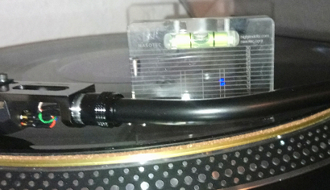

Ja, der kan justeres Azimuth, men ved ikke lige hvordan du får det kædet sammen med vinkel på headshell/tonearm. Azimuth er
vinklen på pickup (højre/venstre), mit problem er at headshell ikke rigtigt har samme vinkel som tonearm (op/ned).

Så er det korrekt at headshell bør være lige når man har justeret tonearten og omvendt, eller er det normalt at der kan være
forskel?

Ja headshell og arm bør være i vatter. Så god ide at gå til forhandleren, som helt sikkert også er interessert i at det
fungerer. Både for dig som kunde og sikkert også faglig stolthed. Nu har du via denne tråd også noget baggrundsviden at
komme med. Bl.a. min TT og en som har en Jelco arm der er i vatter med headshell, samt om det måske er headshell der en
smule skæv? Held og lykke med det. Spændt på at høre hvad du/I kommer frem til. Det er ellers en superflot TT og sikkert
med super lyd

nils valla
Bruger siden: 20 Oktober 2007
Indlæg: 3055
Sendt: 12 April 2022 kl. 09:47 | IP-adresse registreret
Som jeg skrev højere oppe, hvis armlejerne ikke er perpendikulære med Headsheel, vil armrøret rotere med højden.
Hvilket betyder Azimuth ændrer sig med højden på armen.

Kan det tænkes at der ikke er en fast standard på "højden" af en pickup er - altså målt fra overside til nålespids ?
Og er der ligeledes en fast standard på hvor højt et headshell overside er placeret i forhold til center af armrør ?
Jeg tænker også om man kunne få armrør og headshell til at være i vatter ved at lægge en plade mellem pickup og headshell ?
Blot nogle lavpraktiske overvejelser ;-)
/preben
Til top Vis Mitron's Profil Søg efter andre indlæg skrevet af Mitron
7100Vejle
Tager en lige en tænkepause!
Indlæg: 356
Sendt: 12 April 2022 kl. 17:47 | IP-adresse registreret
Her er der jo tale om et "knæk" mellem headshell og tonearm. Og man bruger jo netop vta til at justere for højden/ vinklen på pickuphuset og nålespids.
Mitron
Bruger siden: 30 April 2019
Indlæg: 259
Sendt: 12 April 2022 kl. 20:14 | IP-adresse registreret
7100vejle
Korrekt...men jeg har da set headshell der har forskellig højde på knækket i forhold til tonearm.
Hvis headshell har stor højde på knækken vil level af tonearm jo også ændres.
Trådstarter har jo netop problemer med at få vandret headshell og vandret tonearm samtidig.
/preben
7100Vejle
Indlæg: 356
Sendt: 12 April 2022 kl. 20:32 | IP-adresse registreret
Vis mig bare et eneste link/billede hvor headshell ikke er i vatter hvis armen er!

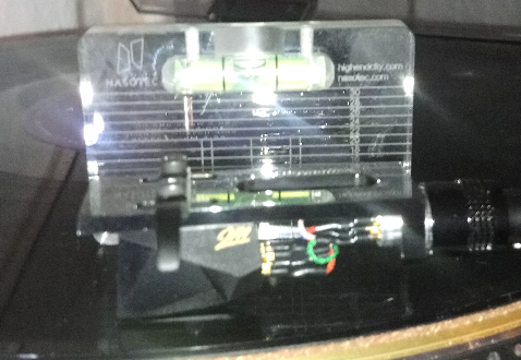

JackD
Indlæg: 2034
Sendt: 13 April 2022 kl. 09:48 | IP-adresse registreret
Dk11706 skrev:
Det er Luxman PD 151 med en Modificeret Jelco 250 arm: id=32">http://www.luxman.com/product/detail.php?id=32 Pladespilleren står 100% i vatter, her er billeder af headshell og af armen:
Jeg har ingen grund til at tro at den er defekt, den ankom uden den mindste bule på kassen og jeg er første ejer. Når jeg kigger i andre
forums, så er jeg ikke ene om problemet, jeg kan bare ikke finde det rigtige svar
Hvor har du købt dem gadget du bruger til at se om det er i vatter?
M.v.h Jack

Tonni
Bruger siden: 05 Februar 2006
Indlæg: 1013
Sendt: 14 April 2022 kl. 11:35 | IP-adresse registreret
Har du et andet headshell? Eller mulighed for at låne et?
Det ligner en fejl i gennemboringen af det...

Music-Nerd
Bruger siden: 04 Februar 2022
Indlæg: 204
Sendt: 14 April 2022 kl. 18:51 | IP-adresse registreret
Spørgsmålet var jo ikke til mig. Men jeg kan da sige at jeg købte min i UK Længe før Brexit trådte i kraft. Fås dog også i EU.
https://www.analogueseduction.net/alignment-
tools/nasotec-headshell-alignment-block.html
Overdrevet dyr for en lille akryl blok med vaterpas. Kan købes meget billigere. Men køber feedback thrasher dem som billigt L*rt. For almindelige dødelige TT brugere er den rigtig god. Vaterpasset bruger jeg også til at TT i vater. Den er jo lille og kan nemt placeres forskellige steder på plinth og tallerken. Sammen med min totalt analoge Shure PU vægt som jeg har haft i mange år, så har jeg et par gode redskaber til at sætte TT og PU op.
De kan jo bare ligge i skuffen så længe det skal være og bare være klar til brug når det er. I mit tilfælde vel nu kun ved næste nåle skift om et par år.
