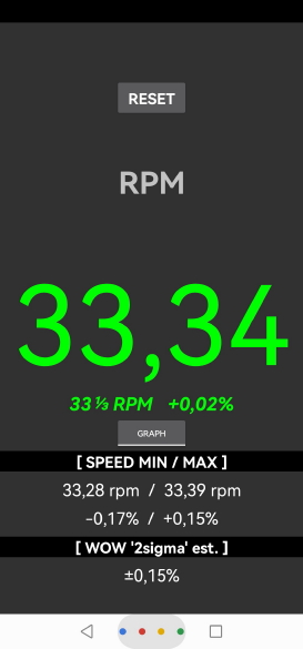

Min Technics SL1501 DD kører 33,51 rpm eller 0,52% for hurtigt. Værre er det at Wow/flutter er målt til 0,17%. Så meget for den Quartz lock!

Hvor nøjagtig er sådan en måling

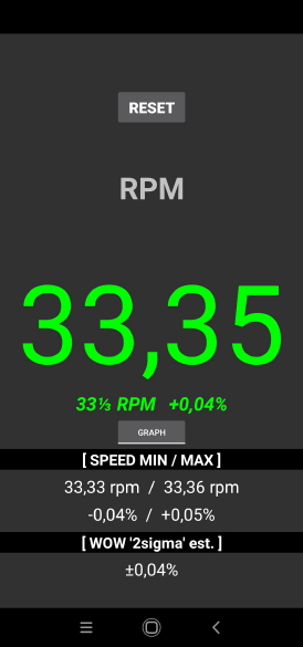

Sendt: 08 August 2023 kl. 18:44 | IP-adresse registreret
Ningbo skrev:
[QUOTE=Jan Guldberg Ra] Min Technics SL1501 DD kører 33,51 rpm eller 0,52% for hurtigt. Værre er det at Wow/flutter er målt til 0,17%. Så meget for den Quartz lock!
Hey Ningbo....... Den 1501 trænger da vist til en gedigen service. Siden folk generelt mener, at DD er det 8. vidunder og Gud´s gave til vinylentusiasten, så er her resultatet af en af mine mere eller mindre "hjemmeflikkede" remtrukne snurrebasser
