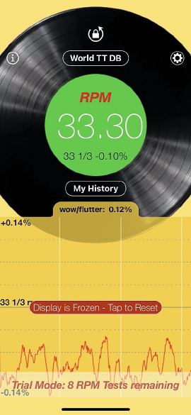

Så fik jeg solgt den gamle PSU og købt den nye, og her er, hvad jeg oplevede:
Det er en forbedring. Jeg indstillede hastigheden uden pickup på plade til 33,4RPM, så der var lidt at give af, når pickup’en var
på. Musikken lød friskere, og det var simpelthen mere behageligt for mig at lytte til. Jeg fornemmede også en bedre opløsning,
hvilket stemmer overens med en sammenlignende anmeldelse på nettet af NEO TT PSU i forhold til TT PSU.
Senere vil jeg justere yderligere, men lige nu nyder jeg bare at mine plader lyder friskere.

Min gamle Sony TTS-3000 viser 0,1% wow&flutter med den der interessante RPM-app, hvilket er det dobbelte af dens specifikationer. Jeg tror ikke remmen er super, og der er vist ikke skiftet lejeolie i mange mange år, men der er olie på.
Inden jeg går i krig, og renser og bruger van den Huls speciel lejeolie, og ny rem, er der så nogen der tør komme med bud på i hvilken grad det hjælper på dataene? Spørger fordi den bruges på 2-3 lp'er OM ÅRET!

@hifiigen.
Bliver svær at svare på.
Jeg læste om en der kom olie på sin gamle Technics sp10, derefter roterede den næsten to omgange når den blevet
slukket på strømforsyningen.
Din er remtrukket og kan derfor ikke måles på samme måde. Desuden kan for meget olie også øge friktionen.
Mere generelt, hvis det en gammel spiller så tøm den for olie, rens "omgivelserne" med tør klud og hæld ny olie i og ny
rem nu du i gang, det vil helt sikkert give noget hvis enten der var for lidt eller for meget olie på og remmen for slidt.
PS med original olie er du på den sikre side.

nils valla skrev:
@hifiigen.
Tak. Jeg har ikke original olie, kun noget B&O og så Van den Huls bearing oil. Nogen forslag til noget "bedre" eller mere originalt/passende?
