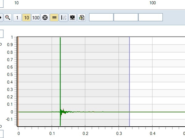

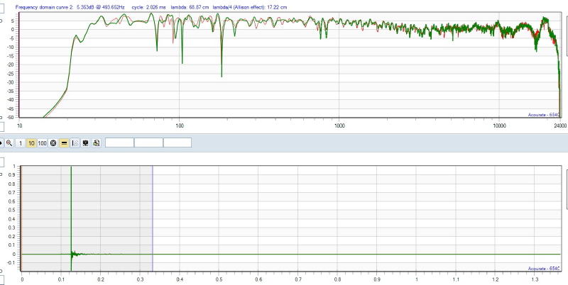

Tak. Det ser nogenlunde ud men impulsen burde være forstærret op. Du må meget gerne lave en måling med Holmimpulse da den er nemmere at aflæse

Nærbillede af impulsrespons:
Indlæg: 6422
Sendt: 19 Januar 2024 kl. 13:22 | IP-adresse registreret
Hvis det er fra din "hjemmeflikkede", er det s´gu flot

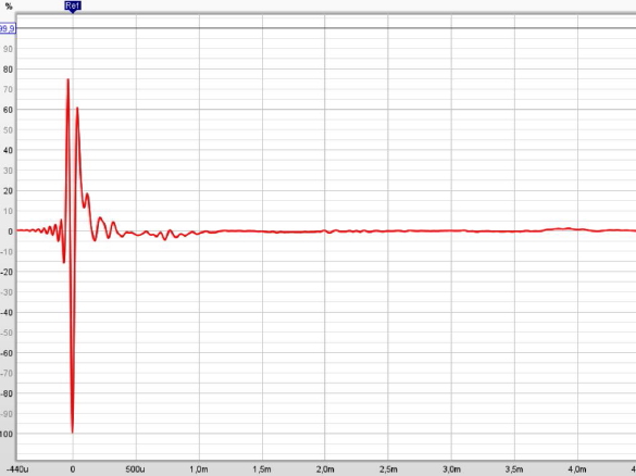

Her er min hjemmebryggede højtaler til sammenligning:

Ja det var jo unægteligt noget andet.
Den vandrette inddeling på den første var 0,1.
På den sidste var den 5.
Tidsforløbet på den sidste er der jo ikke meget at klage over

Det må være tæt på højttaleren. Er det 1 meter fra
Det er svært at vurdere kurver når der ingen angivelser er.

Lige præcis... og i al ydmyghed er impulsresponsen på mine højtaler ret pæn. Til sammenligning er impulsrespons på Bomans setup perfekt!

Min måling er tæt på højtaleren... så vidt jeg husker har Boman målt i lyttepositionen. Og i det lys er Bomans måling endnu mere perfekt!

Det ser fint ud men det ser ud som om der er lidt tidsforskel på de 2 enheder. Målingen kunne måske se endnu pænere ud hvis højttaleren blev tippet en
anelse så lyden rammer mikrofonen samtidig fra de 2 enheder.

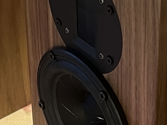

Enhederne sidder så meget i niveau som det er muligt, med diskanten undersænket i baflen, og bas/mell. siddende uden på baflen, ind over diskantens front, igen så meget det er muligt.
Jeg har målt andre højtalere på samme måde, og de kan slet ikke stå distancen mod mine, på impuls og dynamik.
Her er enhedernes "overlap" på mine højtalere (bedre billeder kommer senere):

Jo men det er jo både enhedernes placering og delefilteret der bestemmer timealignment. De 2 enheder skulle jo gerne starte med at give lyd fra sig
samtidig, altså nå mikrofnen på samme tid og der kunne det måske hjælpe på målingen at tippe højttaleren lidt op eller nedad

Billedet med impulsresponsen kommer fra måling i lytte positionen.
