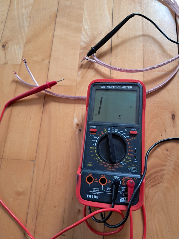

Er det her den rette indstilling på multimeteret? Der var en der tidligere nævnte at den skulle stå på diode symbolet.

Du får bedre læseopløsning, hvis du går et hak til venstre (200 ohm).
Nu ved jeg ikke hvor du bor, men Jem&Fix er ikke det rigtige sted at handle den slags.
Hvis du bor i nærheden af Århus, så har jeg både sugetråd og loddetin i rå mængder.
Indlæg: 6422
Sendt: 29 Marts 2024 kl. 13:28 | IP-adresse registreret
Og btw..... den røde ledning i multimetret sidder forkert.
Den skal sidde i hullet til højre for den sorte

Tak for inputs på multimeteret også. Jeg har netop indstillet det som du foreslår. Og godt set med ledningen. Jeg tænkte godt over at jeg måske burde have taget et bedre billede som inkluderede teksten på portene bedre. Jeg kom bare fra det igen, men super godt set!
Nu ved jeg godt at det er totalt newbie niveau det her, men for god ordens skyld har jeg lige forsøgt at bare måle på et almindeligt højttalerkabel (der gik ikke ild i det, så stor success!). Men jeg poster lige nogle billeder her, så vi lige kan sikre at mit multimeter faktisk viser hvad vi forventer. Som man kan se på billederne, så viser den 1, når den røde måler ikke sidder på kablet. Den viser lige omkring 0 og maskinen hyler en permanent hyletone, når den røde måler sidder på kablet.
Er det rigtignok det vi forventer at se her?
Jeg oplever at multimeteret viser de 0.02 ved måling her ret konsistent når jeg vikler kablet rundt om målerne (ligesom I måske kan se på billederne). Men hvis jeg bare rører ved kablet med målerne, så "skratter" hyletonen, og målingen flukturerer mellem 0.3 og 0 cirka. Er det normalt, eller er mit multimeter mon defekt?

hurtigkarl skrev:
Jeg oplever at multimeteret viser de 0.02 ved måling her ret konsistent...
Vrøvl.. Som I kan se på billedet var det 00.2 i virkeligheden. Beklager fejlen (jeg tror ikke at det er muligt at rette sine posts her inde, er det?)
