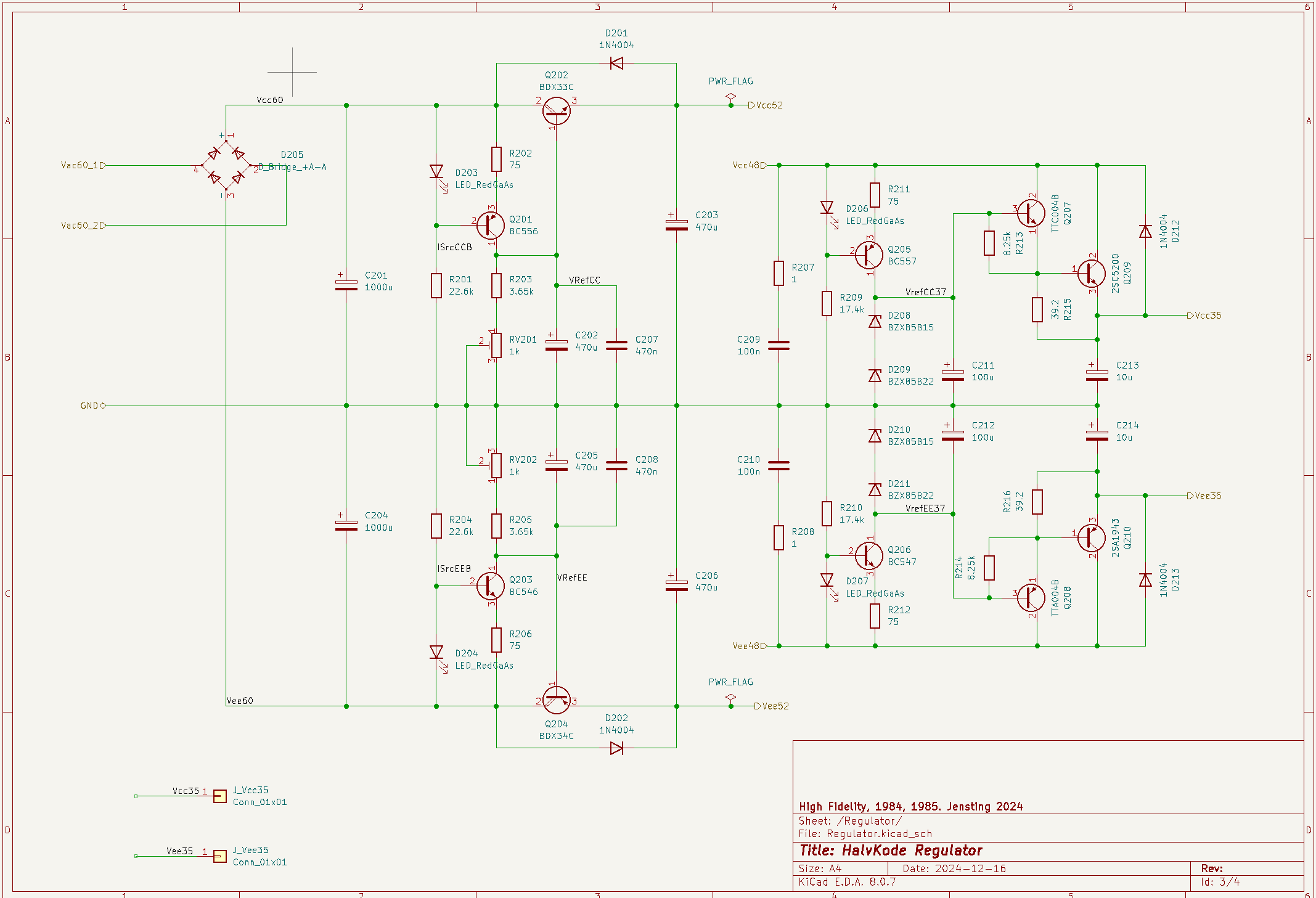

Hej Alle,
Man kunne lave sub reguleringen ved bare at skifte reference spænding til kaskoden. Jeg har tænkt mig at sætte moderne transistorer, i en diskret Darlington kobling, i som emitter fø'lger uden regulerings sløjfe. Udgangs impedansen bli'r så 1/Gm, og hastigheden kun begrænset af transistorerne. Jeg kigger på Toshiba power amp typer, 2SC5200, PMax 150W, Ft 30 MHz, fladt hus. Og så TTC004B som første transistor. En del kapacitet på Zener dioden der definerer base spændingen (forsynet af en konstant strøm fra input), og en smule kapacitet på udgangen (filtrering kommer fra udgangs transistors hastighed, ikke fra kapacitet).
Med et fladt hus, kan jeg montere alle power devices direkte på kølepladen, og dermed spare aluminiums vinklen. (Den koster også bare penge og øger temperatur, så der er ikke så mange fordele...)

Sendt: 08 December 2024 kl. 13:29 | IP-adresse registreret Citér Kaj.
Det bliver interessant af følge dit nye initiativ.
SC5200-O og dens komplementær 2SA1943-O er Toshiba's bud på ON/Fairchild FJL4315-O/FJL4215-O jeg anvender i mine udgangstrin.
De har vist sig dejligt pålidelige at arbejde med.
Link

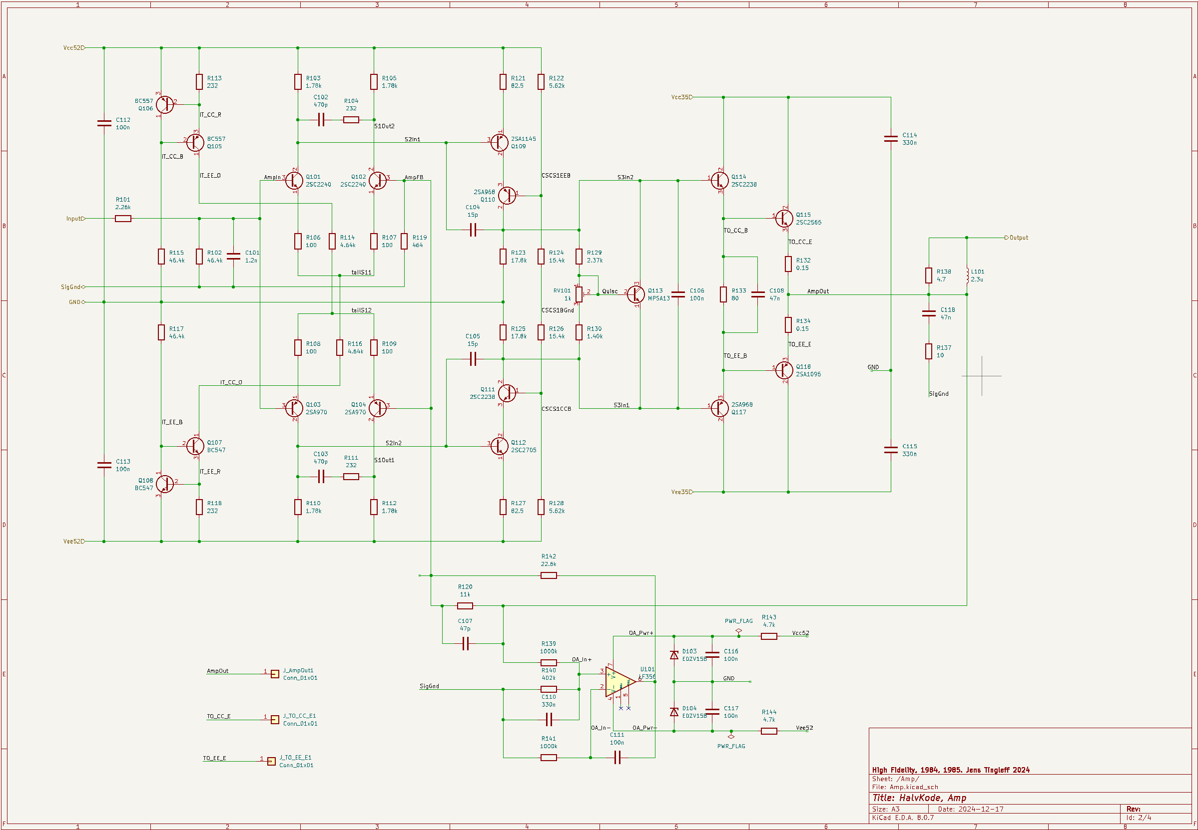

Sendt: 08 December 2024 kl. 16:02 | IP-adresse registreret Citér jensting

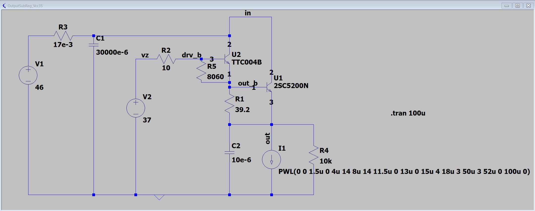

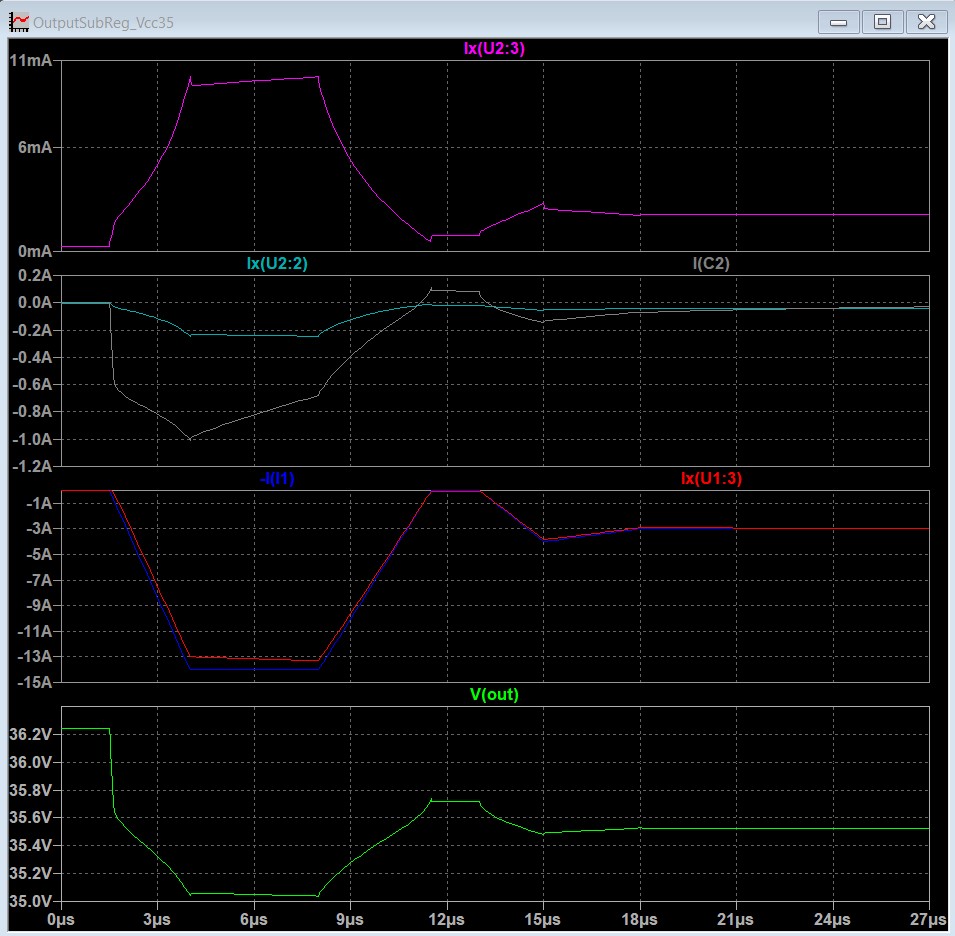

Schematic
Og resultat. Den simulerede belastning er dramatisk, og set derfra er resultatet jo ikke ringe.

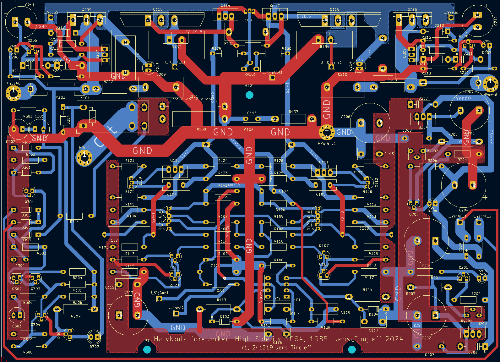

Sendt: 16 December 2024 kl. 19:24 | IP-adresse registreret Citér jensting
Hej Alle,

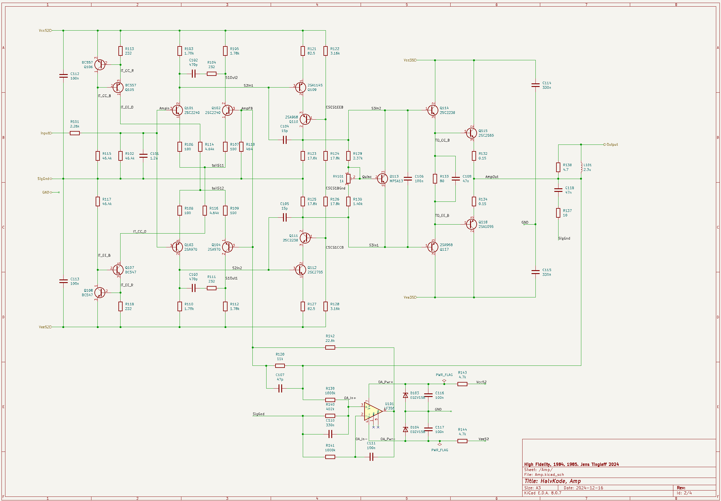

Nå, jeg har ikke fået læst og forstået alting, men jeg er begyndt at lave ændringer på PCB.

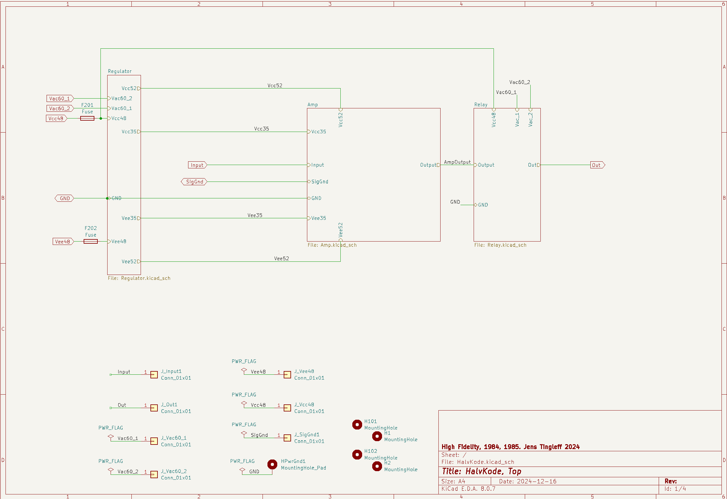

Forsyning som skitseret i stedet for kaskode. Og fin ny stel forbindelse til signal .
Det nye navn er HalvKode forstærker, fordi der er halvt så mange kaskoder i som originalt.

Sendt: 17 December 2024 kl. 17:56 | IP-adresse registreret Citér jensting
Eller mindre ringe signal stel:
M V H
   Jens

Sendt: 19 December 2024 kl. 12:40 | IP-adresse registreret Citér jensting
Hej Alle,

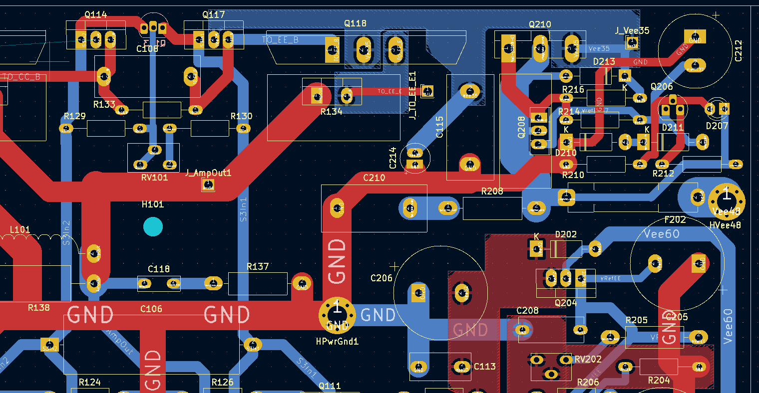

Layout af de nye dele. Kun den egentlige output transistor i reguleringen på central køleplade, driver Q208 på en clip-on køleplade. Emitter resistor er en tykfilm type (law induktans) på en clip-on køleplade også. Emitter modstandene var ikke til rådighed i lav induktans og power, men disse mere moderne typer er. Og, med en køleplade, der er håb om at de bedre håndterer at blive varme.
Jeg har forsøgt af lave flow for de store strømme, og så lagt regulerings komponenter oppe i hjørnet, hvor de ikke er i vejen.
M V H
  Jens

jensting
Bruger siden: 12 Marts 2020
Indlæg: 88
Sendt: 19 December 2024 kl. 12:42 | IP-adresse registreret Citér jensting
Wirewound lav induktans emitter modstande var ikke til at finde, var det jeg ville sige.
M V H
  Jens

jensting
Indlæg: 88
Sendt: 19 December 2024 kl. 16:25 | IP-adresse registreret Citér jensting
.. og layout komplet. Pyha.
M V H
    Jens

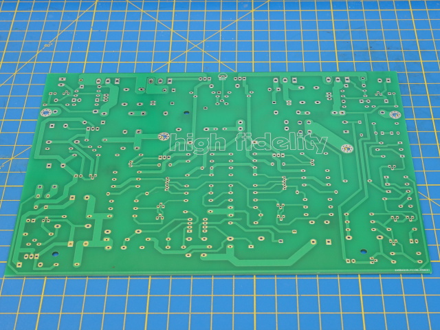

jensting
Indlæg: 88
Sendt: 16 Marts 2025 kl. 12:04 | IP-adresse registreret Citér jensting

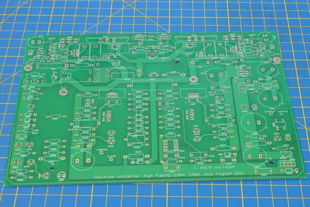

Og så kom de nye PCBer tilbage. Så skal der bare købes opdaterede komponenter, og lodde det hele sammen...

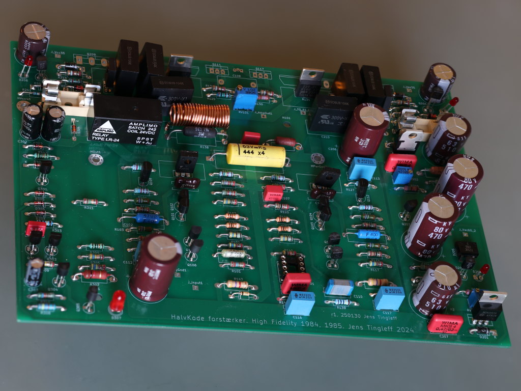

jensting
Indlæg: 88
Sendt: 25 Marts 2026 kl. 18:10 | IP-adresse registreret Citér jensting
Halløj igen!
Så er komponenter (undtagen power devices på køleplade) loddet på.
M V H
