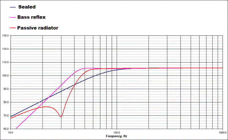

Er I sikre på, at port og slavebas er det samme?
Som jeg forstår det, falder lydtrykket med stejlere slope nedad med en port, hvorimod en slave har en mindre stejl slope.
Samtidig så jeg en video med Paul fra PS Audio, der fortalte at slaven er i fase, hvorimod port er i modfase. Det er nyt for mig.
Mvh. Michael B.

Det er omvendt ,lukket har 12db reflex 24db slave ca 30 db pr oktav , afrulningen hænger sammen med Q som igen bestemmer
impuls/transient gengivelsen, for optimal impuls gengivelse uden eftersving bør Q være omkring 0.5 , det er relativt nemt at opnår i et lukket
system, og man kan afstemme en basreflex som til samme afrulning som lukket og dermed få samme Q og impulsgengivelse ,   man for så
ikke udvidet frekvensområde , kun alle ulemperne reflex port støj signal ud af porten, ingen kontrol under resonans osv, ved ikke om det er
muligt at afstemme slave på samme måde, fandt denne illustration fra
https://audiojudgement.com/passive-radiator-speaker-design/
