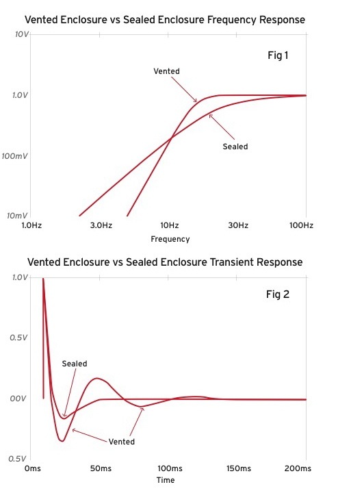

The Absolute Sound “A Guide To Better Bass” viser følgende illustration. Spørgsmålet er så hvad “better” dækker over?
