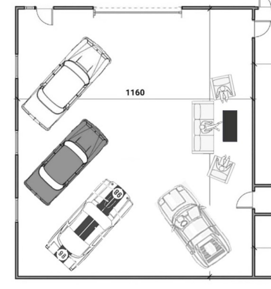

Hvilken fin mulighed du har der! Jeg ville ikke udnytte hele hallens areal, men bygge et rum der hvor du har angivet en væg på 25-30m2, med en loftshøjde på 3m. Som vægge ville jeg overveje gasbeton. Du vil kunne anvende B&W'erne med et par subwoofere i sådant rum, men de vil komme på arbejde med krævende musik.
God idé, men så bliver der ikke plads til mine biler, og det er det primære formål med stedet.

Her er hallens yderligere inventar
OK, jeg forstår konceptet. Jeg er bange for, at du vil slås så voldsomt med lang efterklangstid, at hi-fi-lytterum ikke er den rette betegnelse. Jeg har ikke ideer til hvordan opgaven skal kunne løses tilfredsstillende til musiklytning af hør kvalitet.

Charles: Har luret længe, men dit indlæg og besvarelserne har fået mig til tasterne.
Modsat de andre svar, så mener jeg faktisk du kan få et rigtig godt resultat. Du får en lytteposition hvor du ikke skal bøvle med ujævn bas og room modes og der er ingen tidlige reflektioner som vil farve lyden. Det er de to ting vi alle kæmper mest med i deres lytterum - og det problem er allerede fixet hos dig. Du sidder forholdsvis tæt på højttalerne, så bare fordi rummet er stort behøver du ikke store PA-højttalere. Som en anden skriver, så skal du dog nok forberede dig på at tilføje flere subwoofere hvis du vil kunne opnå højt lydtryk i bassen.
Som andre skriver, risikerer du dog en høj efterklangstid som er problematisk. Hvis du har Troldtekt med isolering bag på hele loftet og samtidigt tilføjer det på bagvæg og sidevæg, så kan det blive godt. Behøver ikke være 100% beklædt men hvis du distribuerer nogle 120x120 paneler jævn, er det ok.

Glemte at tilføje... Den efterklangstid man jagter i et typisk lytterum på ca. 0.3 er ikke den efterklang man jagter i så stort et rum. Jo større rum, jo
højere efterklangstid tillades - skal dog stadig være kontrolleret og man kommer ikke udenom, at få nogle akustikprodukter ind.
Jeg er klart over at det bliver kompromisernes verden jeg indtræder i.

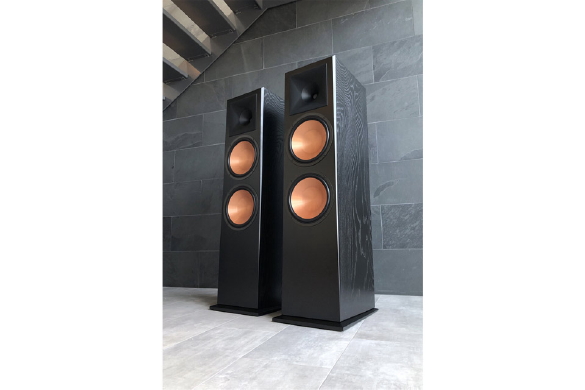

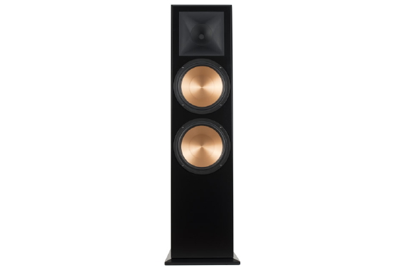

Til det sidste er Klipsch RF7III et godt emne. Og leverandøren har resten af højttalerne til færdiggørelsen af mit forslag om at lave et Mega Surround anlæg, som virkelig kan drage nytte af lokalet og ideen om kombineret biludstilling og “hifi-mancave” .
