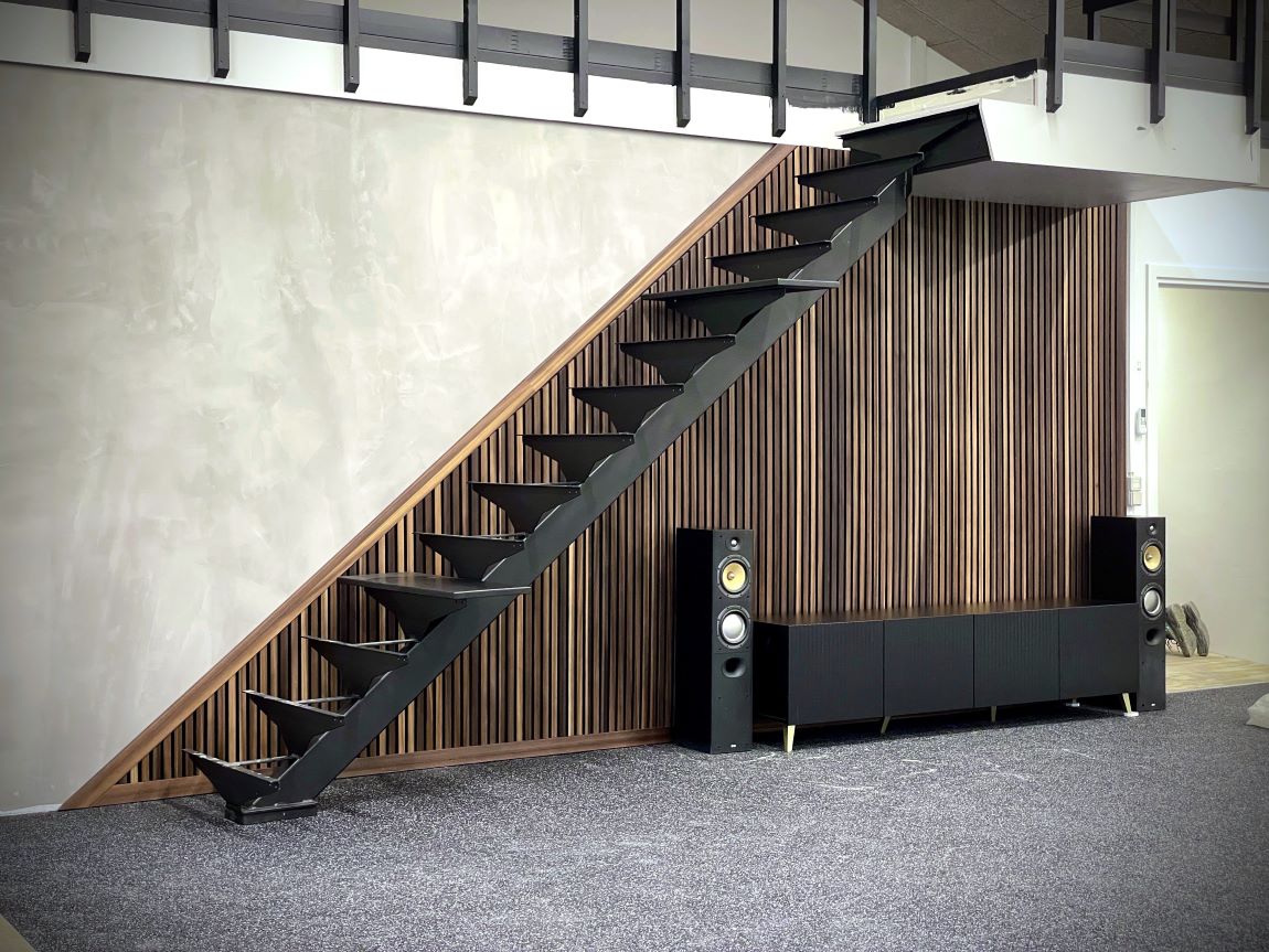

Jeg var i mine overvejelser mest opsat på at bruge et par store subwoofere under trappen i kombination med et sæt slanke højtalere.
Der bliver ikke meget plads til højtaleren på højre side, idet jeg gerne vil have plads til et 75" TV.
Jeg købte et lille sæt B&W på marketplace for 900,- og satte dem bare lige op af væggen. De er ikke tilsluttet endnu og er bare mast helt op af
væggen på billedet. De kan nok give mig en lille ide om hvor store akustiske udfordringer jeg er ude i.

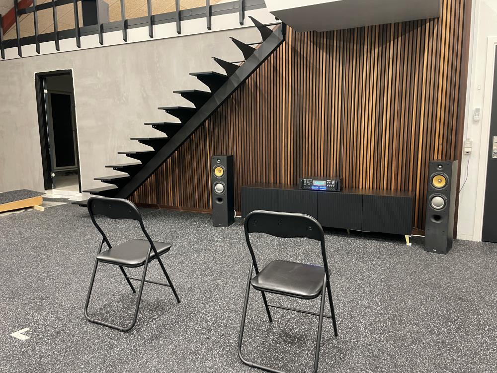

Så fik jeg tilsluttet mine 900,- B&W'ere til en Kina karaoke forstærker jeg lånte af en kammerat.
Jeg har intet fornuftigt forstærker grej på matriklen, så jeg havde ikke de store forhåbninger til testen
men tænkte at jeg kunne få en ide om hvor i rummet man oplever forskelle og hvad de måtte være.
Stillet op som på billedet var der faktisk overraskende fornuftig bas ved lyttepositionen.
De øvre toner var også nooooogenlunde hvis jeg rykkede ret tæt på højtalerne (ca 2m).
Rummet skal klart dæmpes, men jeg vil sige at indtil nu er jeg positivt overrasket.
Ja, det bliver aldrig en connoisseur lytterum hvor jeg skal sidde og nyde at man kan høre forskel på
hvilken vej mine højtalerkabler er rullet, men jeg oplevede noget andet jeg ikke havde regnet med.

Det som gør mig positiv lige nu, det er at når man bevæger sig rundt i resten af rummet, så kan grejet ikke spille det op.
Men lige i smørhullet så lyder det grej jeg lyttede på (til samlet set 1.200,- på Marketplace) faktisk bedre end frygtet.
Der er dog fortsat for meget ekko i rummet, og næste tiltag er at bagvæggen skal dæmpes og jeg har denne umiddelbare plan.
Beklæde den med noget dæmpning med hvidt stof i stil med illustrationen på billede (grå felter).
Jeg så en gut på YouTube som lavede noget jeg synes så smart ud til prisen. Jeg vil nok lave mine svævende fra væggen.
https://www.youtube.com/watch?v=HO7aeraKLsM&t=396s
Montere WoodUpp paneler i hjørnerne ved bagvæggen og putte noget skum eller Rockwool ind bagved.(se billede)
Spørgsmål:
Hvilken type skum er bedst at benytte til prisen - ergo har jeg ikke forestillet mig at bruge oceaner af penge på det. Er Rockwool godt nok til at tage
ekkoet fra de høje toner?

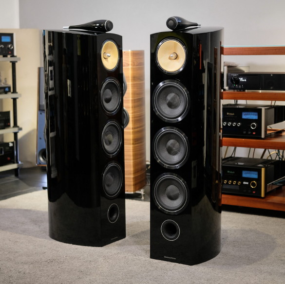

Jeg er fristet til at købe et sæt brugte B&W 803 D2, er det en god model, når jeg gerne vil opnå som beskrevet?

Synes lige jeg ville finde lidt på grejet jeg spørger på, så I nemmere kan komme med input.
Her er et link til højtaleren jeg er varm på. har set et brugt set til fornuftige penge.
Jeg synes den har lige det look jeg er ude efter, og jeg har alle dage været stor B&W fan.
https://www.hifiklubben.dk/bowers--wilkins-803-diamond-gulvh oejtaler/bw803diahgbk/

Hej Charles.
Spændende projekt! Jeg vil gerne lige indskyde et par kommentarer. Som “Audioguy”, mener jeg godt der kan laves god lyd,
men det kræver nogle specifikke scenarier. Din situation minder meget om dét studie setup Greg Penny bruger til at mixe i Dolby
Atmos for bl.a. Elton John:
Studio Masters with Greg
Penny
Hans “studie” er netop et setup opstillet i en lagerhal meget større end selve studie “rummet”. Tricket er at sidde i nærfelt, med
alle højttalere så langt som muligt fra væggene, så rummets efterklang er lavere i niveau. Penny dæmper efterklangen med
akustik-paneler rundt om selve lytteområdet. Du skal altså såvidt muligt IKKE sætte højttalerne op ad væggen for at forsøge at
booste bassen, men i stedet få højttalerne så langt væk fra væggene som muligt, med en lytteposition max et par meter fra
højttalerne. Det handler ikke om at “spille rummet op”, men om at undgå at høre rummet. Det er en lidt anden oplevelse end at
lytte i et traditionelt lytterum, men det har bestemt sine fordele.
Det kræver ikke voldsomt meget af højttalerne, da du sidder relativt tæt på dem. Men evt subwoofere vil ikke få forstærkning fra
rummet, så det kræver to til fire gange så meget output fra subberne som i et tilsvarende normalt rum - men, til gengæld er
“rummet” ret lille. Så i praksis er det ikke så voldsomt som man skulle tro.
Den primære ulempe, udover det praktiske ved setuppet, er at med nærfelt er antallet af lyttepladser begrænset, og du har reelt
én god lytteposition, og højst en håndfuld “brugbare”. Du kan ikke invitere 20 venner på filmaften, bare fordi hallen er stor.
Bemærk at dette princip KUN fungerer i en hal af en vis størrelse, det er ikke noget man skal forsøge at efterligne i en almindelig
dagligstue.Men netop derfor synes jeg det er relevant at have i tankerne i dette tilfælde.

Hej Otto
1000 tak for brugbar viden.
Det er fuldstændigt korrekt at det kun er lige foran højtalerne (2m) at lydbilledet er fint.
Heldigvis i en sofa-bredde, det det er helt fint.
Det giver god mening mht. at refleksionerne fra væggene når lytteren senere og derfor fungerer det.
Jeg er kun ude efter stereo-oplevelsen, og drømmer ikke om en stor Atmos biograf. Det vil jo kræve forstærkere og enheder af
den anden verden.
Der skal lige være plads til 4 klassiske biler, så jeg har ikke mulighed for at sætte vægge op rundt om “lytte-rummet”.
Spørgsmål:
Mener du det er spild af energi at fremstille nogle rammer i træ og fylde dem med skumgummi og beklæde med bomuld?
Jeg tænker på bagvæggen lige bag lyttepositionen. Afstanden er ca. 7 meter.
Og mener du at hvis jeg stiller min 15” Velodyne sub ved siden af den venstre højtaler, så bliver det blot som at slå en skid i
Royal Arena?
Igen - mange tak for input.

Akustik: Det er bestemt ikke spild af tid - noget er bedre end ingenting, og bare fordi det ikke bliver perfekt skal man ikke lade være med at starte. Jeg vil endda sige at de første skridt er de vigtigste. Bedste ville være en “kontorvæg” som foreslået ovenfor, men er det ikke muligt, så ja dæmp så meget du kan.
Sub: Hvis du er 2 meter fra sub’en er du i nærfelt i forhold til rummet, hvilket er en fordel. Du vil ikke få oplevelsen af at hele rummet ryster, men du kan sagtens høre alle frekvenser, og det vil være mere lineært. Du slipper for at forholde dig til en masse rumproblemer.
Din plan virker fornuftig - under forudsætning af, at dine tegnede paneler ikke bare er ren stof men at der er noget absorberende bagved. I stedet for
at kigge på skum, så ville jeg dog bruge Rockwool. Skum er ineffektivt og dyrt.

Audioguy skrev:
Du skal ikke tale dit rum ned - du får et bedre lytterum end langt de fleste herinde.
Jeg er i alle tilfælde ret begejstret over hvor fint det lød med det billige testgrej, når bare man sad tæt nok på højtalerne.
Der er nu lagt bestilling ind på et sæt brugte B&W 803 D2, de burde kunne give mig en fin oplevelse tænker jeg.
Rockwool bliver vejen jeg går med mine rammer beklædt med bomuld. Jeg vil nok også montere dem så de svæver 30-40mm fra væggen. Har læst
mig til at det kan forberde dæmpningen med op til 40%. Det kan da i alle tilfælde ikke gøre det ringere.
Mon der vil være effekt af at benytte noget dæmpende materiale oppe på hemsen? Jeg ved ikke om der skabes akustisk ballade deroppe som
forplanter sig ned til lyttepositionen?
Tak for assistancen og for at give mig håb blandt de mange tvivlere ;-)
