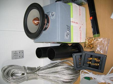

Så kom Seas enhederne, kabel og bas rør.
Kablet er fra carsound. 6mm2 forsølvet kabel.
Det er forresten sjovt at se på seas enheden, at selve conen, ikke sidder fast i membranen. Selve midterstykket er masivt jern el.
Her er lige et billed.
Jeg har også endelig fået taget mig sammen, og fineret bagsiderne på højttalerne. Rigtig pænt resultat, men det tager langtid.
Mvh Michael
membranen, betegner man som regel som cone ??? mener du phase plugen i midten ? (den projektil formede kobber farvede dims der sidder i midten)
den er nok ikke af jern (da den skal være så godt ledende som muligt). den er nok af kobber, eller alu. der er lagt kobber på (eller noget der ligner kobber). den gør at enheden spiller lidt længere op, og fjerne noget forvrængning.
ellers et flot projekt.
Mvh Michael

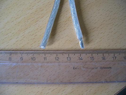

Dette 6 kvt kabel. Kunne jeg få dig til, at tage et billede tæt på af lederen.
Frederik

3DX : Jeg mente selvfølgelig voise coil'en :) Men ja den er den du beskriver. Hvad er phase plug egentlig? Har hørt udtrykket et par gange.
Frederik : Jeg tager lige nogen billeder og sender dig en PM, når de er uploadet.

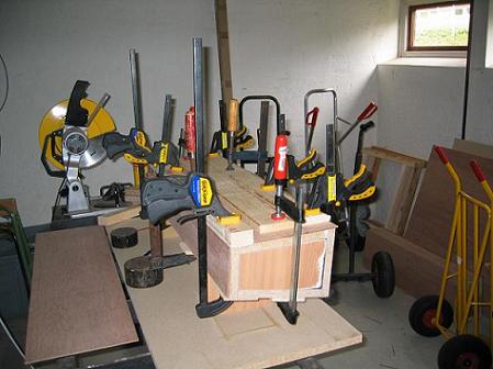

Så har jeg fået monteret kryds finer på den ene højtalere. Der ser skide godt ud, og jeg regner med at de står færdige i næste uge.
Jeg smider lige nogen billeder i morgen.
Mvh Michael

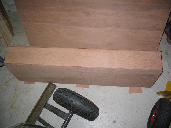

Sendt: 30 September 2004 kl. 07:55 | IP-adresse registreret
Så kom der lige nogen flere billeder.
Jeg mangler og lime en enkelt side på.
Næste projekt er så at jeg skal have slibet alle de kanter væk, som er for lange. Når det så er gjort skal der en plade på fronten og en i toppen.

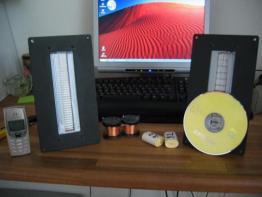

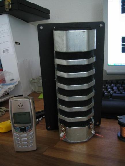

Så har jeg fået taget et par billeder af diskanterne.
De er lidt større end jeg først troede, men her kan i lige se lidt.
Så mangler jeg bare at blive helt færdige med kabinetterne.
Alt er klar til at der skal sættes front og top på, og derefter monteres terminaler og enheder.
Mvh Michael
