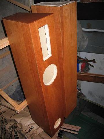

Så fik jeg lidt ekstra tid i weekenden, og fik lavet huller og monteret enheder i den ene højttalere.
Jeg håber på at få lidt ekstra tid i morgen, og få lavet den anden.
Derefter skal der bare gøres noget ved delefilteret, så er de klar :D

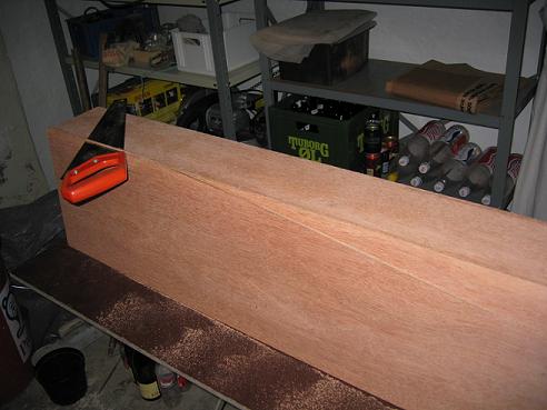

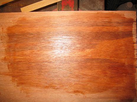

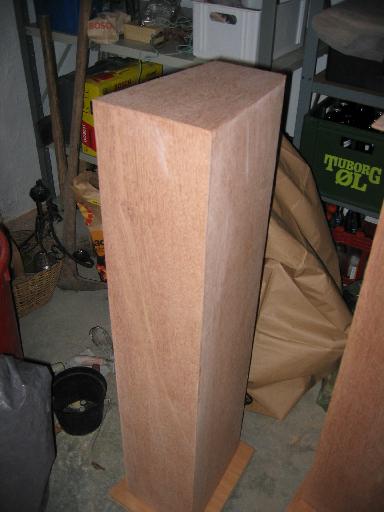

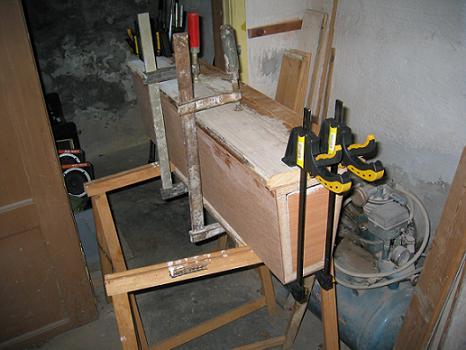

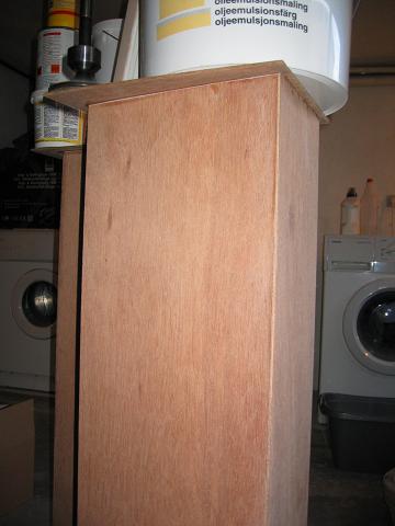

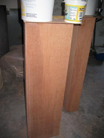

Så kom jeg endelig videre.
Jeg fik taget mig sammen til at lime fronten på, og købt lak o.s.v.
Her er lidt flere billeder.

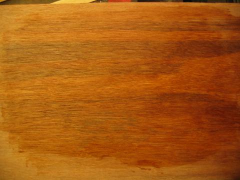

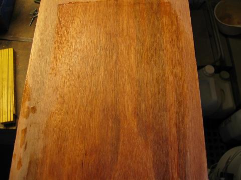

Her er lidt prøver. Den mørke ende, har fået 3 gange lak uden mellemslibning. Den lyse ende har fået mellem slibning med kort 280.
Jeg søger også en masse hjælp til delefilter.
http://www.hifi4all.dk/forum/forum_posts.asp?TID=16745&P N=1
Mvh Michael

Masti
Bruger siden: 21 Juli 2003
Indlæg: 110
Sendt: 15 November 2004 kl. 22:17 | IP-adresse registreret
Det skal nok blive nogle rigtigt flotte højtalere!  Kan være billedet snyder, men kan personligt bedst lide den mørke ende...

Harritz3257
Tidl. gichael3257
Bruger siden: 11 Juni 2003
Indlæg: 1595
Sendt: 16 November 2004 kl. 09:30 | IP-adresse registreret
Billedet på det billed med blitsen, snyder lidt. Det uden er bedst. Jeg tror jeg vil gå efter en mellemting. :)

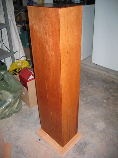

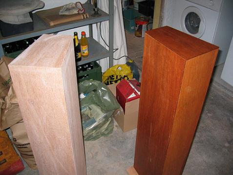

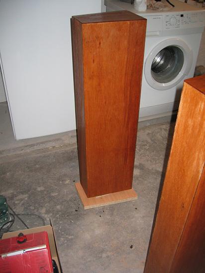

Så skete der lidt mere idag.
Sådan bliver det færdige resultat.!
Jeg regner med at kunne være færdig med dem i weekenden. Det næste skridt er at få pudset alle kanter helt ned, så alt er plant, og derefter lakeret med en mat lak.
Mvh Michael

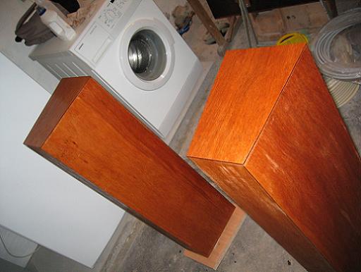

Sendt: 17 November 2004 kl. 13:04 | IP-adresse registreret

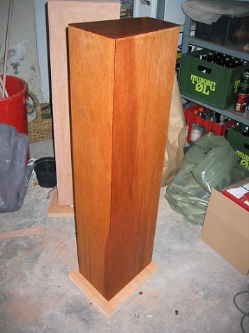

Nå er der begyndt at ske noget.
Jeg fik lakeret lidt mere idag, så nu begynder de at ligne noget.
i
De har kun fået en omgang lak, og det er også derfor at man kan se en masse lyse punkter. Altså pga, træet har suget rigtig meget.
Mvh Michael

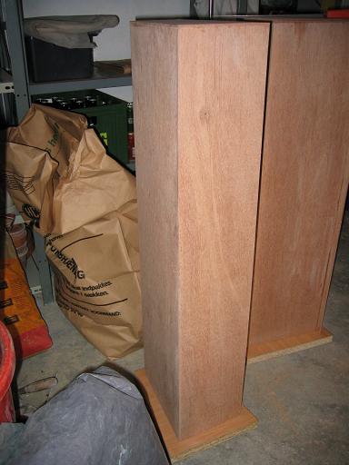

Sendt: 30 November 2004 kl. 10:28 | IP-adresse registreret
Jeg er stadig igang med lakeringen.
De har fået 12 lag indtil videre. Vær gang er de blevet slebet helt ned til træet. (for at få fjernet de huller som er i træet)
I løbet af weekenden vil de så blive færdige. Dernæst skal delefilteret laves.
Jeg har snakket med Troels Gravesen, og han skal have 275kr for at udregne delefilter til mig. (inkl målinger med CAD(?) udstyr) Så det regner jeg med at jeg gør.
Jeg poster lige nogen flere billeder idag eller i morgen. De er blevet rigtige lækre efter de har fået lak så mange gange.

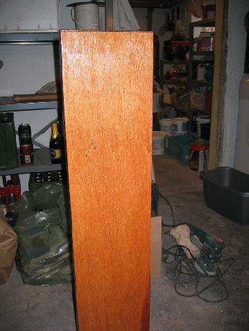

Sendt: 06 December 2004 kl. 18:11 | IP-adresse registreret
Så fik jeg lige brugt et par timer mere på højttalerne.
Jeg fik gjort lakeringen færdig (vandslibet med linolie)
Her er lige et billed.
Mvh Michael
