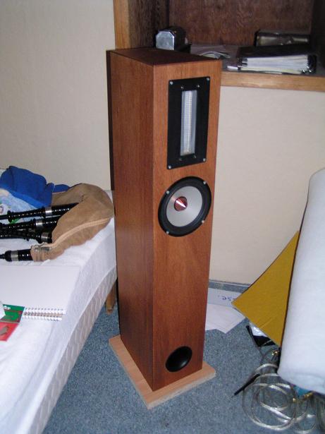

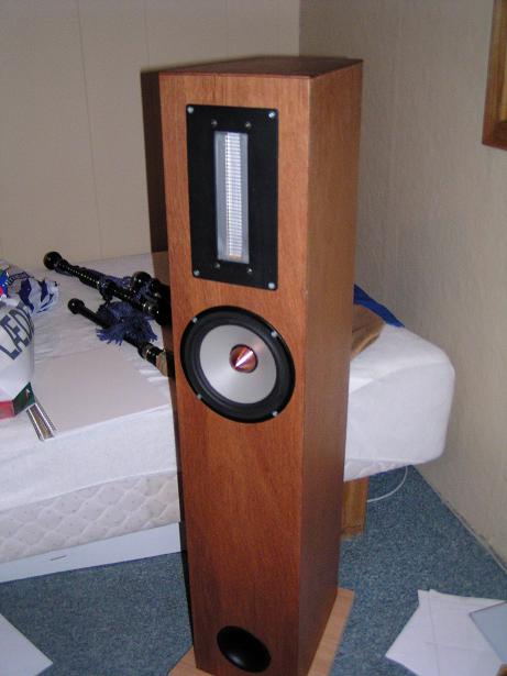

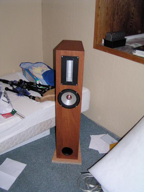

Så er der lidt flere billeder..
Sådan kommer de til at se ud.
Hvad syntes i?

Hvordan spiller de ?
Det ser rigtig, rigtig godt ud.

TJa.. hvordan spiller de...
Godt spørgsmål
Jeg har haft dem sat til en gang, og de lød meget bedre end mine Audiovector M1 Super. Basser er ikke særlig dyb, men da jeg har en Peerless slave konstruktion til det, spiller de helt fint.
Jeg er utrolig positivt overrasket over diskanten. Den er meget åben, og har en hel anden lyd end jeg troede.

De ser rigtig fine ud! De spiller forhåbenligt bedre end den sækkepibe der ligger i baggrunden på sengen

jeg er overrasket over hvor flotte de er blevet, det er virkelig en lækker finish.
jeg håber ikke du bliver smidt ud/væk for at spille sækkepibe, brave matilda for fuld hammer er da en menneskeret

Jeg er også selv blevet ret imponeret over hvordan finish'et er blevet. Det er jo kun noget Østern finer til 185kr pr plade (4mm).
Jeg må sige at naboerne ikke var så glade for det til at starte med, men nu er der slet ingenting. Jeg øver selvfølgelig vær dag ca. kl 5, og igen om aftenen ved 22 tiden. Det hele foregår selvfølgelig udenfor, så er lyden bedre. Spøg tilside. Det er den gamles.. Den er ved at blive renoveret. :)

Rigtig flot og stilrent design. Jeg synes det er sjovt det startede med udgangspunkt i en Pro-Ac 2.5 klon.
I dag må man sige, at den efterhånden er langt fra (synes personligt det er sjovere at se noget nyt en endnu en klon)
