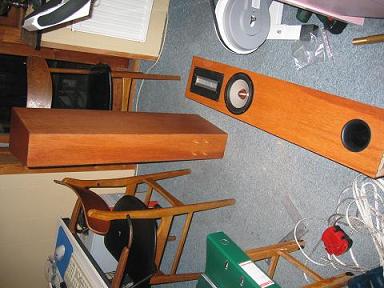

Så fik jeg lige taget lidt flere billeder.
Højttalerne bliver nok færdige idag, så jeg glæder mig helt vildt til at prøve lytte dem.!

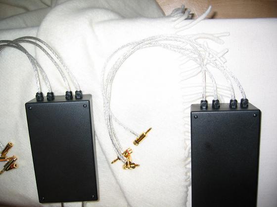

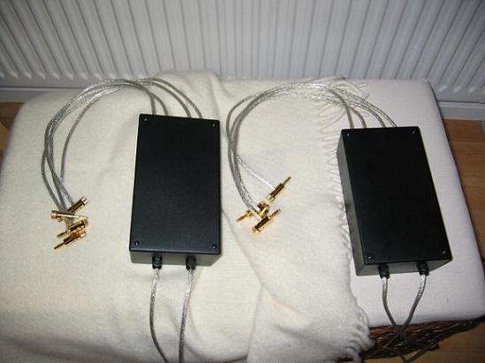

Sendt: 03 Januar 2005 kl. 15:57 | IP-adresse registreret

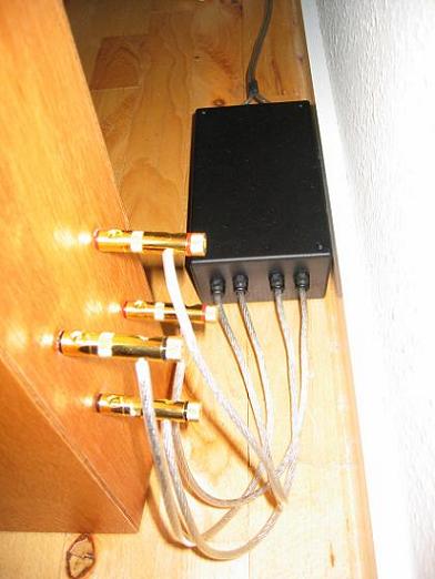

Så fik jeg taget lidt billeder af delefilteret.
Der er jo ikke så meget ved billedet, andet end at jeg kan sige at det er et 12dB/okt linkwitz filter der deler ved 2500Hz.
Det er eksternt, så det er nemt at ændre i fremtiden.

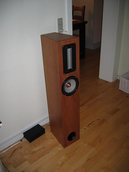

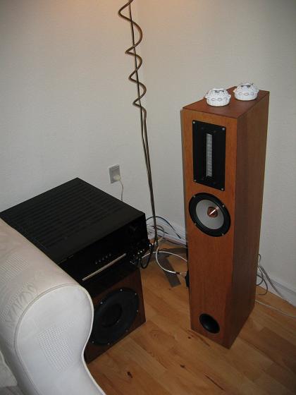

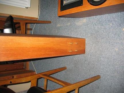

Så blev de sku færdige, og sat op.
Det eneste der mangler er nogen fødder, som skal laves i granit.

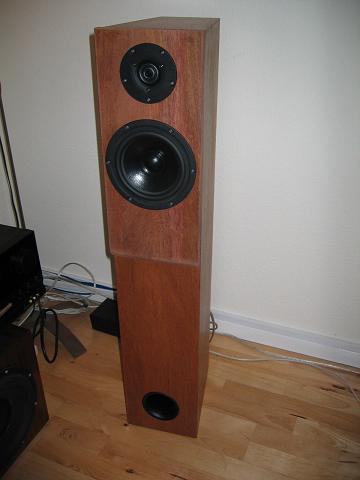

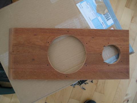

Sendt: 12 Marts 2005 kl. 13:43 | IP-adresse registreret

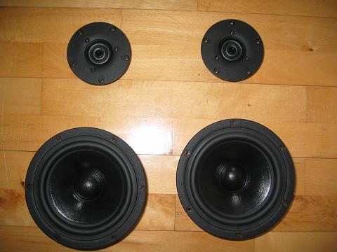

Hmmm.. Nå,, den ene bånddiskant har fået en løs forbindelse, så den skal desværre laves.
Jeg er egentlig blevet lidt træt at bånd. Spredningen vertikalt er meget dårlig, så jeg har egentlig bestemt mig for at skifte enhederne ud.
Seas W17E002 har jeg fået afsat, og de nye enheder er også kommet.
Vifa PL18 og XT25 diskant.

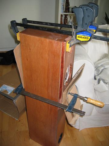

Jeg har lavet en ny frontplade i mahoni, og er nu igang med at lime den på den nuværende front.
Her er lidt billeder.

Harritz3257
Tidl. gichael3257
Bruger siden: 11 Juni 2003

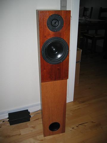

Indlæg: 1595
Sendt: 12 Marts 2005 kl. 17:00 | IP-adresse registreret
Jeg er faktisk så heldig at volumen passer helt præcis.
Jeg smider lige et billed af delefilteret i morgen.
Her er lige et par billeder.
Jeg har ikke helt fundet ud af om jeg skal give dem linolie, eller bare lade det være rå træ.
På nr. 2 billed har jeg bare fugtet træet, og det giver jo næsten den samme farve som ved olie, bare så man lige kan se hvordan det kan se ud.
Jeg regner med at vælge at give dem linolie, men nu får vi og se.
