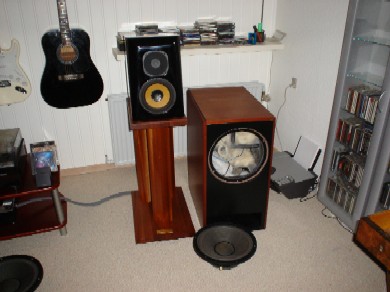

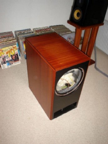

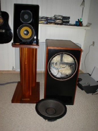

Så er der dømt bas i musikrummet
Her til aften kom der en palle med ikke mindre end 100 kg. subwoofer......
Kabinettet vejer 43 kg. og hver enhed 8 kg. så det giver en netto vægt på 51 kg. pr. stk. og samlet 102 kg. sub i musikrummet.
Hvert modul er bygget af 22 mm. MDF som derefter er monteret med 12 mm. massiv mahogni. Der er 3 vandrette afstivninger og 1 lodret så kabinettet burde være meget lyddødt. Netto volumen er 92 L. og er BHD 35 - 70 - 57 cm. Kabinetterne er dæmpet med støbeastfalt og fåreuld.
Enheden er en Audax PR 330 MO. Følsomhed 93 DB og har et frekvensområde fra 27 - 110 Hz. Der er ligeledes indkøbt et electronisk delfilter fra LC Audio Technologi.
De er desværre ikke monteret med enheder endnu, men det kommer. Teknikkeren er på ferie så der går 3 uger før det spiller men det går nok.

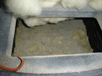

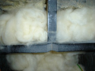

Her er et kik ind i subben som er fyldt med fåreuld.
Og et mere indenfor hvor støbeasfalten kan ses i siderne.
