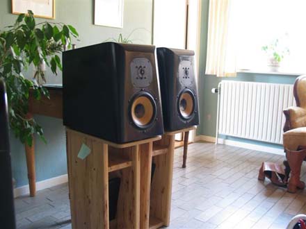

Hey Rizzo
Takker, og ja de er sku potente
Hilsen Henrik

Henrik300 skrev:
Finn29 og L.B.: Takker
Indtil videre skal min CA-200 trække dem. Husk på at det nu faktisk bliver et 3 vejs system blot i to kabinetter. På sigt vil det være dejligt med en CA-200 mere.
Selvom de ser rigtig store ud er det "kun" en 10 tommer der sidder i.
Intern kabling ved jeg ikke, men jeg håber på at min teknikker har lidt Isoda kabel til den.
10 tommer??? Audax PR 330 MO er da en 13 tommer.
Har samme subber selv. Dette er vel den norske Eltek konstruksjonen? AV-bass.

Henrik300
Bruger siden: 22 Februar 2004
Indlæg: 3209
Sendt: 08 Juli 2005 kl. 10:19 | IP-adresse registreret
L.B. skrev:
Hej Henrik,
Det ser da rigtig godt ud!  Jeg er nu lidt nysgerrig for hvordan det ser ud med "monitoren" oven på subben - har du prøvet det?
Takker Lars
Jeg har ikke prøvet det endnu, men det kommer sikkert en dag.
Det afhænger lidt af hvor subben blever delt i Hz. for jo højere jeg deler jo mere retningsbestemt bliver basse. Ingen problemer hvis det bliver 80-90 Hz.  men ved 250 Hz. begynder det at blive kriminelt.
Hilsen Henrik

janghell skrev:
JGH
Ja den er sku 13 tommer og ikke 10 som jeg fik oplyst..... inden købet.
Har du samme kabinet? hvis ja hvordan har du samlet det, aktivt eller passivt delfilter?
Hilsen Henrik

Henrik300
Indlæg: 3209
Sendt: 13 Juli 2005 kl. 21:19 | IP-adresse registreret
Så kom der endelig lyd ud af sub wooferne
Jeg har i dag været i Dansk Audio Teknik og købe stumper så den spiller i et passivt filter.
Der er klart mere bas nu hvilket er dejligt, men det kan blive meget bedre endnu. Spolen deler / toner ned ved 100 Hz men ikke så skarpt så der er for meget lyd i dem. Ved lav styrke er det ikke så slemt men ved højere lydtryk så er det lidt irreterende.
Målet er at købe en effekt forstærker mere og kører det over en TACT eller Breninger hvor der er en del justeringsmulighedder.
Hilsen Henrik

Henrik300 skrev:
Så er jeg endelig en rigtig glad mand
De er nu kommet hjem - samlet og de spiller lige NU. Standerne er kun løst sat op for fotografering. De bliver først samlet rigtigt i næste uge. Indtil da står de på de gamle standere.
Lyden er som jeg husker utrolig fyldig og klart de bedste speakers jeg nogensinde har hørt i mit musikrum.
Her er lidt billeder at hygge jer med.
Nu ligner det noget med de spoler, men den ene af de mindste spoler liggende på "siden" skal bare vendes 90 grader og felterne "ser" ikke hinanden...
Her lige et billed som de så ud da jeg fik dem
Nu vil jeg sætte mig på den dertil indrettede og lytte til mine favoritter. Tak for toldmodigheden til alle jer der trofast har fulgt med i projektet og kommet med rigtige gode råd.

Henrik300
Indlæg: 3209
Sendt: 13 Juli 2005 kl. 23:57 | IP-adresse registreret
Hejsa Admiral von Schneider
Takker for de fine ord, det luner fra en mand men så høj en status.
Sættet er døbt Speaker System 300 LE og det er incl. subs (når de nu er kommet)
Har lige taget alt fåreuld ud af subwooferne og brugt lidt af det i porten på de små. Det får de store til at spille lidt dybere og de så knabt så dybt. Dette har givet et lille løft i bundet og de små spiller lidt mere frit da de ikke skal gå så langt ned.
Hilsen Henrik

Henrik300 skrev:
Hejsa Admiral von Schneider Ohøj!
Takker for de fine ord, det luner fra en mand men så høj en status. Yessør!
Sættet er døbt Speaker System 300 LE og det er incl. subs (når de nu er kommet) så senere efter gennemgang af NOGEN af de mange sider tråden efterhånden består af at der var tale om en klon af .... Wilson?
Har lige taget alt fåreuld ud af subwooferne og brugt lidt af det i porten på de små. Det får de store til at spille lidt dybere og de så knabt så dybt. Dette har givet et lille løft i bundet og de små spiller lidt mere frit da de ikke skal gå så langt ned. Subberne var det fra samme mand - de er i hvert fald også flotte!
Håber at du får vendt alle de spoler korrekt (se mit forrige indlæg)...

Henrik300 skrev:
Ohøj igen
Spolerne er lagt rigtigt nu, der var en tidligere der skrev det, hvilket jer er glad for nu. Godt...
Det er ikke samme person der har lavet subberne hvilket først var meningen, men pludselig kom disse til salg i Jylland og jeg var over dem med det samme for de passer godt ind. Der skal jo to til stereo
De små er en klon af Wilson Puppi klon/ Androgmeda - jeg syntes nok at de lignede Andromeda lidt... http://www.speakerbuilding.com/content/1044/10_alignment.jpg
