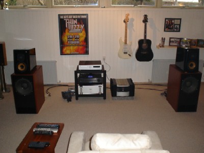

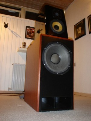

Efter mine reoler er kommet væk bag ved ht. så har jeg igen rykket lidt rundt efter de mål som Poul Dalsgaard/Audiovisio har lavet til mig.
Den store lytteprøve kommer når påskefrokosten er færdig..... dvs. i morgen
Hilsen Henrik
Henrik300
Bruger siden: 22 Februar 2004
Indlæg: 3209
Sendt: 13 April 2006 kl. 11:23 | IP-adresse registreret

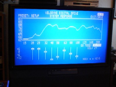

Tog mig lige en lytter og der skal vist køres et auto setup på SMSéren da rummet nu spiller mere med efter at ht. er flyttet.
Hilsen Henrik

Kan du ikke snuppe et billede af frekvensgangen, Henrik - det kunne være skægt at se hvordan kurven har ændret sig ved, at du har flyttet om systemet.

Sendt: 13 April 2006 kl. 19:54 | IP-adresse registreret

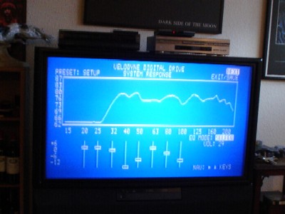

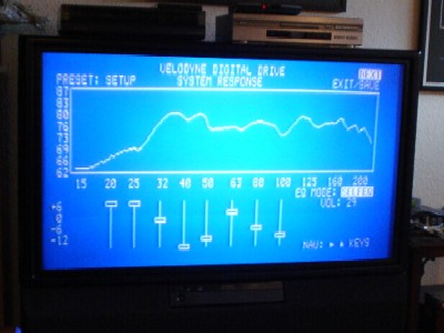

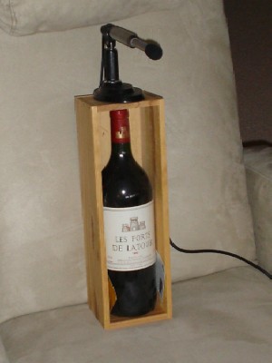

Kunne ikke vente
Mic er på plads
Første måling hvor har sat laveste break på 25Hz.
Ændrede det til 20 Hz
Ser ok ud fra 32 Hz og opefter men de helt lave frekvenser er rent af r*ven til. Et eller andet er galt for den kører kun 7 sweebs og ikke de 25 som der står at den skal
Hilsen Henrik

I den nye opstilling er der 115 til sidevæggen og 151 til bagvæggen.
Hilsen Henrik
D.J.
Indlæg: 1223
Sendt: 14 April 2006 kl. 10:18 | IP-adresse registreret
Henrik300 skrev:
Kunne ikke vente   Kender det
Mic er på plads
Ser ok ud fra 32 Hz og opefter men de helt lave frekvenser er rent af r*ven til. Et eller andet er galt for den kører kun 7 sweebs og ikke de 25 som der står at den skal     Hm, måske er det fordi, at når den kører auto-setup, er dens mål at justerer sig ind til +/- 3 db og det ser ud til at den måske allerede opnår det efter 7 sweeps ??  Dine kurver ser fine ud, men ja, der er ikke meget at hente under ca. 30 hz ( måske subenhederne og kassen konstruktion er bestemmende her ? )  - prøv at sætte subsonic filteret til 15 hz og lad os se kurven  og tag lige et billede af By pass billedet også
Henrik, jeg tror også, at du kan få kurven endnu mere ret, hvis du går ind manuelt og flytter skyderne
 Tryk feks. preset 1 og ryk cursoren ned på 32hz, tryk select og med pilene til højre/venstre kan du nu flytte justeringspunktet frem eller tilbage i 1 hz trin, med op/ned pilene kan du justerer hæv/dæmp niveauet i 0,5 db trin, sidst, men absolut IKKE mindst vigtigt, kan du med "set" +/- justerer hvor bredt filteret skal arbejde : "20" meget smalt område = få omliggende hz bliver berørt ( feks ved 32 hz bliver ca. 30/31/32/33/34 hz kun hævet/dæmpet ) og ved "0.3" bliver nærmest hele frevensområdet berørt ( feks. igen ved 32 hz bliver der hævet/dæmpet helt fra 15 hz og op til din skæringsfrekvens ) - er det forståeligt ? (  og undskyld hvis det er noget , som du ved alt om i forvejen ).
Ulempen/svagheden ved auto-setupen er at den "kun" juster ved de i forvejen fastsatte punkter ( feks 20, 25,32,40 etc. ) , selv om dine "problemfrekvenser" sagtens kan være feks. 19,27,34, 45 + at den kun justerer dem med fast "filterbredhed" på "4.3" og det kan gøre at den kommer til at hæve og dæmpe på samme tid ved bestemte frekvenser - dette er det suveræne fede ved SMS-1, at man kan gå ind og fintrimme det hele

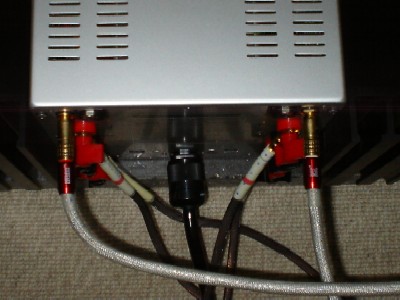

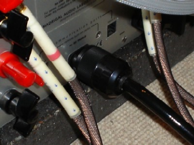

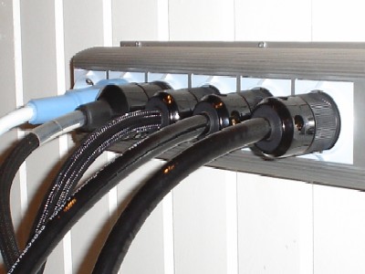

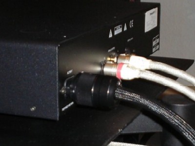

Så har Søren været forbi med lidt nye net kabler. Det er de samme som Bent L fik her for et par dage siden.
Skal man sammenligne byggekvaliteten i forhold til Supra kablerne så er dette KLART bedre. Bare man kikker på stikkene bliver man helt glad.
Den blanke overflade er ikke så pæn så jeg har bestilt et sæt med en slags tråd net over og i sort som denne strømpe
De kabler jeg har nu er kun til låns og der går vel 2 til 3 uger før de andre kommer hjem.
Sådan ser det ud nu
Det er faktisk den strømpe der er på dette lånekabel
Som man kan se er der stadig et Supra kabel og det er fordi det er monteret direkte i preén. Jeg skal have spurgt Søren om han kan skifte det.
Hilsen Henrik

Sådan en langfredag med masser af musik, indstillinger, besøg af kabelmand (Søren), accept af endnu et signalkabel (hentes på søndag) samt fotografering, oploading af billeder samt at få dem i den rigtige størrelse, kikke mails/kommentere alle de forums man eftehånden har skrevet i ja så er der sku gået endnu en dag.
Det er et rigtig fedt forum som jeg bruger meget tid på.
Denne dag fik mig også til at tænke over "hvor langt er du efterhånden kommet?" og jeg må sige at jeg har et resultat jeg er ret glad for. Musikken spiller, der er masser af headroom, det spiller i midten, der er virkelig smæk i bunden (tak SMS1) så alt ialt er jeg ved at være en rigtig glad mand.
Den næste opdatering kommer når jeg finder en ML effekttrin mere og meget gerne en 331 som jeg tror er rigeligt i mit musikrum på lidt over 30 kvm.
Hyggede mig lige med digitalkameraet under Barcalona kampen
Rigtig god (musik) påske til alle
Hilsen Henrik
Sådan ser det ud nu
Hej Henrik
Så kom de i hus, det bliver spændende hvad du siger til lyden i forhold til Supra.
Se det med strømpen er jo en extra finish; men jeg syntes nu de er meget pæne uden, måske fordi mine ikke er så synlige, Men det var da værd at overveje til mine ht. kabler for at få styr på mine db. konfig. CW.
Hvordan laver man en pæn afslutning på ht. kabler, med krympeflex?
Hilsen Bent

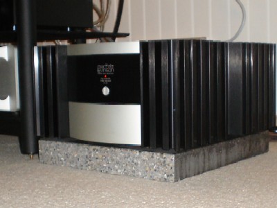

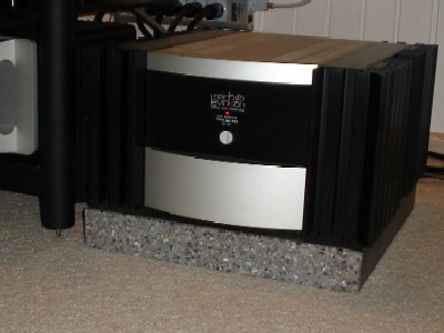

Så fik jeg afsluttet denne del af kabelindkøbet da det sidste Tara Labs RSC nu er indkøbt. Dette kabel spiller mellem SMSéren og ML 331.
