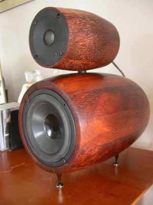

Cerberus-> Mht. "ringning" Det er ikke noget jeg har taget direkte højde for MEN; formen, vægtykkelsen og stavlimningen gør at tønen er temmelig "død" at banke på. Dog kan jeg mærke fine viberationer med fingerspidserne når der spilles højt, men jeg tror ikke det betyde ret meget. Hvis jeg finder på at daæpe vil det nok være ved at lime nogle MDF klosser på indersiden, måske en afstivning? men i første omgang vil jeg lige finpudse delefiltret (køre pt med 3. orden på diskant (c1=4,7 uF, c2=10 uF L=0,56 mH) og , 1. orden bas/mid (0,83 mH)). (det er dyre at lege med mH og uF end jeg havde regnet med, men jeg har også snart konponenter til 4 sæt ht'r
Uden at vide så meget om selvbyg etc. så vil jeg alligevel vove den påstand, at der ikke kan være meget at hente ved at afstive kabinettet yderligere; At dømme ud fra billederne har de en godstykkelse på 35-40mm, og formen er i sig selv noget af det stiveste man kan forestille sig (ref. "styrkeberegning for maskinmestre")... Får selv lyst til at bikse noget lignende sammen

Update: højtalerne er nu dømt færdige (indtil jeg begynder at rode med dem igen) de har fået lidt fyld i (2/3 fåreuld og 1/3 polyester fiber fre frequence.dk) og så er resten af skruerne sat i.
Close up (der er lidt voks i overfladen, men det må vente)

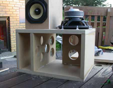

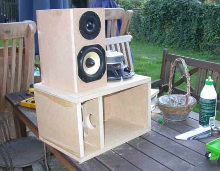

Men så var der jo lige det der med bassen!!!! så her er hvad jeg lavede på et par timer i går efter arbejde:
Det er kun limet sammen - ikke en skrue
Ja men må jo bruge hvad man har til at presse med - og her må et andet midlertidigt strandet projekt træde til. Enheden er en Peerlees SLS 8" - pæn ik'.
Og her står den så-  30 liter trykkammer det hjælper på bunden mææææn det kan godt blive bedre  (lyden altså) kabinettet er jo kun en arbejdsmodel.

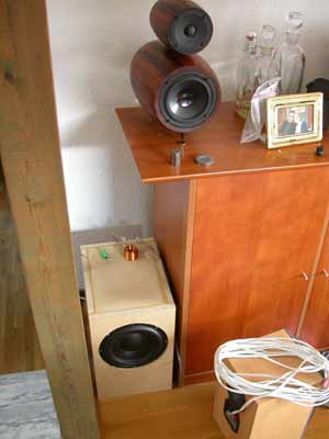

jeg arbejder faktisk på en bass-del endnu, det er påkrævet, men lyden kommer jeg ikke videre med lige med det samme, fordi anlæget (på billederne) er blevet opslugt af min hjemmebio. Dvs. forstærkeren (som kan levere godt over 2x200W i 4 ohm) er blevet sat til at drive 2x12"XLS.... det var lige nødvendigt med lidt sub til biffen (LotR return og the king - extended kom jo ind af døren). Det projekt skal jeg nok også komme tilbage til.
Mht. bassdelen så ender det nok med en aktiv trykkammer løsning. Jeg har kik på eh Hypex - 1.2 til 1200 kr. Den kan nok drive 2x8"sls til et pænt niveau. Om kabinettet bliver frikantet eller rundt (nok det sjoveste) ligger ikke helt fast endnu. Og så mangler jeg lidt træ, tid, penge, et anlæg og andre småting.... Jeg blev jo lige far igen i januar.
