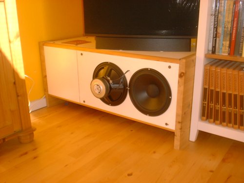

Min ser således ud:
Og der står en i hvert hjørne (det er jo stereo ;-) Og de spiller bare så rent IMHO.

Godt nok en pæn størrelse den sub har
