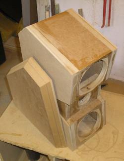

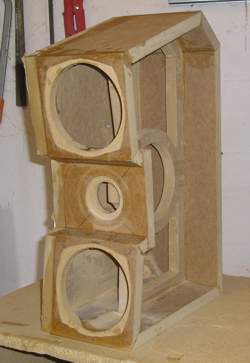

Ja det er desværre ikke blevet til så meget i et stykke tid, da jeg har været sengeliggende med et gigant hold i ryggen.
Men jeg har da fået fræset huller til enhederne, og klistret noget af toppen sammen.
Desuden har jeg fået lavet lidt kosmetiske sider til toppen.
det var lidt for denne gang.
Til dem der gerne vil se en helhed, kommer der en samlet billedserie når alt er færdigt. Så tålmodighed

Så er der nyt igen.
Nu begynder man at kan danne sig et indtryk af toppen.
Pladsen bag kassen mellem "vingerne" skal bruges til delefilterkassen, som jeg skal i gang med i morgen.
Set lidt forfra.
