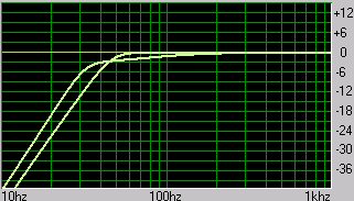

Jeg har lagt en kommentar ind på et af dine andre indlæg - og her er lige et par kurver - den nederste er din afstemning - den anden mit forslag.
Din afstemning har umiddelbart dybere bas - men du vil bare ikke kunne høre det

Forstår ikke lige de 2 kurver.... er de med og uden sandsække...?
Hvilke pc programmer bruger du til beregning af delefilter og tegning af kurver...?

Kurven, der har lavest niveau i området 45 - 150 Hz er din nuværende afstemning (22 liter, Fp 32 Hz) - den anden kurve er mit forslag (14 liter, Fp 42 Hz). Alternativt bør du skifte til en enhed, der er bedre egnet til større kabinetter (større Qt)

.... og CALSOD - forresten.

Er du nu sikker på det? Hvis man tillægger roomgain (rummets forstærkning) til den nederste kurve kunne den meget vel være den mest rigtigt....men enig i at den vil være mindst boomet i bassen
Placeringen kan være afgørende her, Nørds forslag er bedst med masser af luft til bag og sidevægge....
