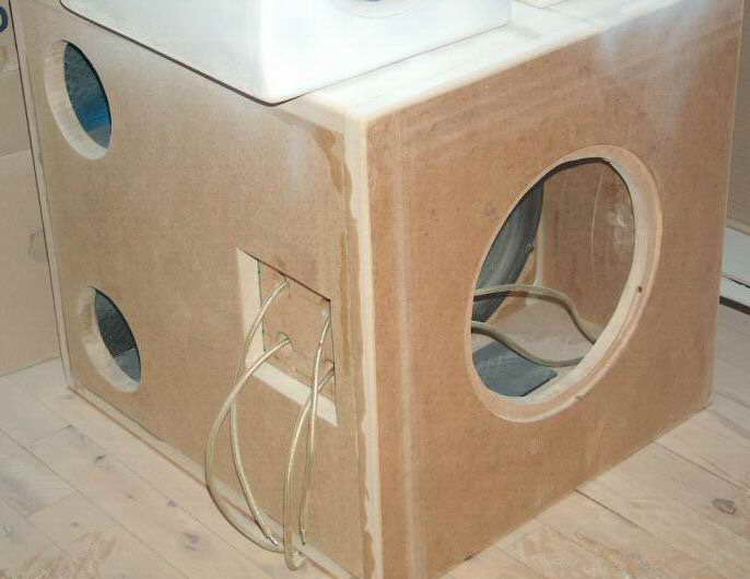

Næsten færdig. Venter på nogle JJAZ fødder, men de første lyttetest vil komme inden for en uges tid.

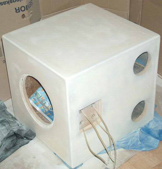

Lige et før billede:

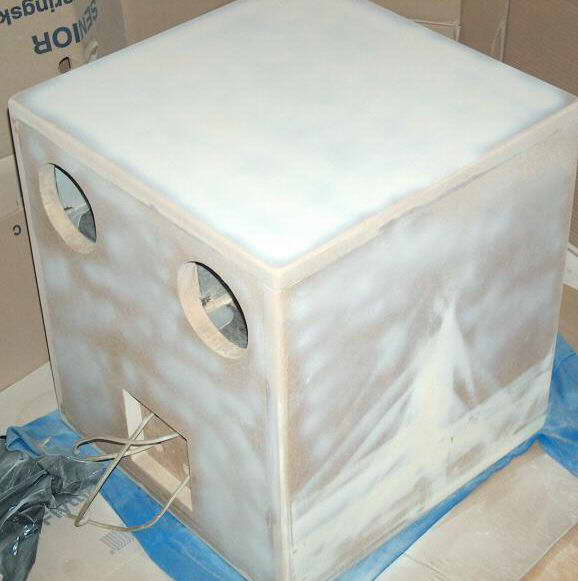

Lakeringen godt igang:

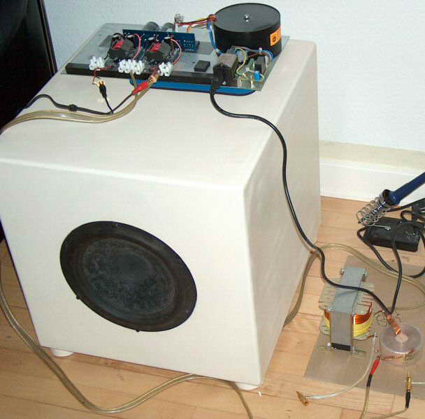

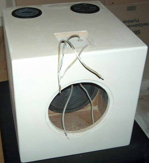

Og resultatet (der kommer flere, bedre billeder):
Det lader til det har lykkedes mig at lave nogle FANTOM-højttalere....
For efter lakeringen, har højttalerne en overflade, som mit digitalkamera ikke kan fokusere på. Jeg har vendt og drejet højttaleren, men kameraet vil kun fokusere, hvis jeg sigter med søgeren på et andet område end den hvide lak.
En lidt sjov bivirkning må jeg sige...

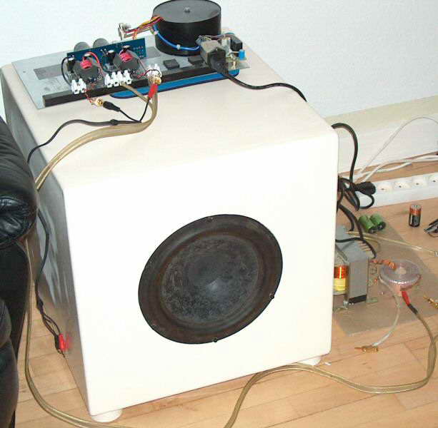

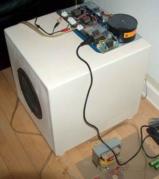

Så er subwooferen samlet, og den første testopstilling er sat op.

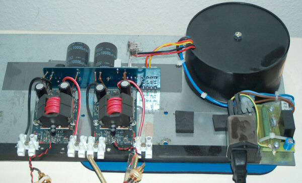

Og min ZAP til at drive værket:
ZAP'en er kun samlet som test indtil videre, derfor er der kun en 2x35V/300VA trafo tilsluttet. Jeg har en 1000VA der skal bruges, når jeg får kabinetterne til den.
Jeg har p.t. problemer med brum fra ZAP'en, så snart der kommer signal på - hele stuen ryster pga. det brum.
Det aktive filter har jeg ikke tilsluttet endnu. Jeg skal først have løst brum-problemet.

Det ser godt ud!
Synes dog at det kabinet havde fortjent en større enhed Det er jo ligefør den forsvinder i fronten
- BR

Jeg har bare ikke kunnet finde bedre enheder til mit formål, og jeg kan godt afsløre at den lyder rigtigt godt.

hej.
Ja, det fandens brum. Du kan prøve at lægge signalstel til powergnd på netdel; da kan være det tar det. Min sub brummede også indtil jeg flyttede signalkablet, der lå henover en jerndrager(husets konstruktion), så forsvandt det. Du kan også stelle clipsene på spolerne til powergnd. Se evt. "pers pulser" for ovennævnte...
Held og lykke med brummet...
mvh. Per.
daniels
Bruger siden: 26 Marts 2004
Indlæg: 3704
Sendt: 02 Marts 2005 kl. 16:08 | IP-adresse registreret
Takker, kigger på det!
