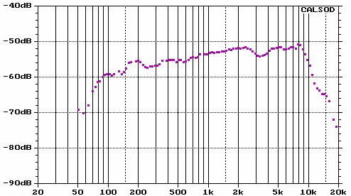

Sendt: 08 Januar 2005 kl. 00:11 | IP-adresse registreret
Hej igen
Så er højttaleren blevet målt og opbygget i CALSOD - og det er tid til at simulere delfilter.
At mellemtonen ikke blot lyder godt - men også måler godt er ret tydelig her.
Dykket ved 3500 Hz skyldes difraktioner fra den smalle front - og kan også ses på målingen af diskanten - i nærfelt ville måling være endnu flottere
Hilsen
