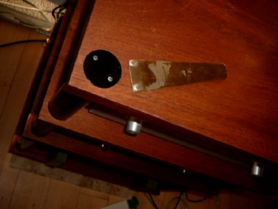

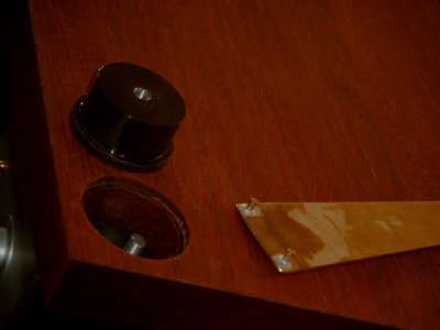

Har lige læst lidt om dette ret spændende projekt , og ville lige give mit input og måske lidt inspiration. Jeg har selv tegnet mit rack, og sammen med min snedker-ven lavet det af 1½" massiv mahogny.
Selve problematikken omkring samlingen af racket gjorde vi på dén måde, at vi fræsede en kant ned på ca. 5mm (kan skimtes i kanten af hullet), hvor de sort-lakerede alu-rør så passede i. Nederst står racket på en alu-stang, som på en drejebænk er gjort konisk for at simulere "spikes". I alufoden er der så skåret et gevind der passer til den 8mm gevindstang der løber gennem alle rør og plader.
Øverst er så drejet (af samme alu-stang) nogle "toppe" med huller og en tilhørende "tang" til at skrue dem fast på gevindstangen. På undersiden af toppen er så osse skåret et gevind som fanger gevindstangen i den anden ende. På grund af fræsningen i hullet ligger "proppen" plant med toppladen.
På den måde er der ikke nogen "synlige" møtrikker eller noget.
En hel anden fordel viste sig da jeg købte min Krell og de andre enheder - de passede ikke i racket som det stod først. Det er enkelt at købe et nyt alu-rør og skabe højere afstand mellem hylderne.
På de oprindelige rør havde vi så på de bagerste lavet ovale huller, så man kunne trække ledninger ned gennem rørene.
