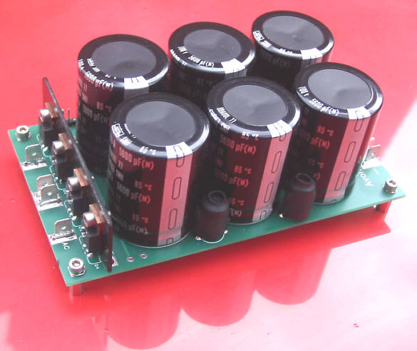

evt. kan du prøve dem her: http://www.users.zetnet.co.uk/avondale/images/Cap6-2.jpg
Men det er ikke helt billigt.
