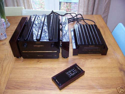

hm, sjovt nok er jeg meget begejstret for deres effekttrin, men er fuldstændig ligeglad med resten af deres grej ( deres forforstærkere er også ret ok ) , selvom deres båndoptagere var ret suveræne også - nej gider sgu ikke en dedikeret cder. desuden har jeg jo kult lyddvd maskinen over dem alle
