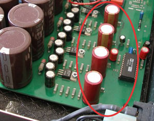

Der sidder skam 4 stk. spændingsregulatorer pr. kanal - 2 stk. LT317A og 2 stk. LT337A pr. kanal.
Det er nok ikke den slags du mener ?
LM317og LM337 er skam ganske udemærkede standardregulatorer. De findes i alverdens udstyr. Og deres regulering vil uden tvivl give væsentlig større ripple/støj undertrykkelse end alle de store lytter.
317 og 337 er dog ikke andet end en standardregulator. Og noget kunne tyde på, at ONtech ikke mener den har tiltrækkelig gode egenskaber, idet man har valgt at proppe et kæmpe lager af lytter på. Måske man i stedet skulle have valgt at benytte en lidt bedre regulator... Man kan faktisk få standardregulatorer der har meget bedre egenskaber end disse. Eks TL431. Alternativt kunne man lave en selv.
Dette vil have MEGET større effekt, end bare hovedløst at koble flere lytter på. Men det er selvfølgelig den lette måde, og også den der ser voldsomst ud... Og det sælger sikkert godt! De færreste gad sikkert stolt vise billeder frem, hvis der blot sad nogle små lytter, og så en ULTRA god regulator (som folk alligevel ikke kan skelne fra en standard).
Ontechs hjemmeside oplyser dette: "The analog power supply is built around an C R C filter which lowers the ripple with more than 20dB. This is followed by an integrated regulator which has a ripple reduction of 80dB and is finalized by 5 transistors coupled as an ripple rejector circuit. In theory, this gives a ripple rejection of more than 180dB (Simulated). In practice, this will be a little bit lower."
Man kunne givetvis bruge bedre regulatorer, men vil dette så ikke blot være for at nørder, med teknikindsigt, kan sove mere roligt om natten ?
Jeg tror umiddelbart ikke det er nødvendigt, at smide bedre komponenter i, blot fordi de er bedre.
Det lader til at være godt nok.
Men selvfølgelig har Benchmark bevist, at man ikke behøver alverdens fine ting.

Man skal ikke bruge bedre komponenter for komponenternes skyld!
Men når nu ma gør så stort et nummer ud af, at strømforsyningen skal være så stabil som man gør, kan det undre mig at man benytter en så standardregulator, hvis egenskaber ikke er overdrevet gode.
Eks kan man ret hurtig i databladet konstatere, at egenstøjen fra en 317 ligger på ca. 0.5mV ved 5 volt ud, og ripplerejection på ca. 60dB. De 180dB ONtech tilsyneladende skriver er ren fantasi. God de huskede at skrive, at det kun er teoretisk, og at den i praksis er lidt lavere. Jeg vil gætte på, at S/N i selve forsyningen er maks 80dB.
Det med ripple rejection kredsløbet med 5 transistorer er egentlig meget smart, hviss man skal undgå støj/ripple. Problemet er bare, at det kun kan lade sig gøre ved at tilføje en ekstra udgangsimpedans fra regulatorerne. Man sætter simpelthen en modstand i serie med udgangen, for at have en forholdsvis høj impedans at rykke i.
Men en høj impedans er lige nøjagtigt hvad man IKKE har brug for i en DAC.
I øvrigt er impedansen fra 317/337 i sig selv ikke imponerende, når man snakker andet en DC. Mener ikke man skal meget over 1kHz, før den begynder at tro den er en spole.
Det hele virker på mig som skud i tågen, hvor man fra starten har valgt en forkert topologi, og derefter kobler det ene led efter det andet, for at mindske problemer.
Havde man startet ordentligt, kunne man undgå alle lappeløsningerne, og få et væsentlig bedre resultat.

Med hensyn til at strømforsyningen til AD1865 skulle være langsom, i Ontech DAC'en, grundet de store lytter, så tror jeg ikke på det.
Jeg gætter nemlig på, at de store lytter kun virker som et slags fjernlager, og at chippen får den hurtige strøm, fra de små lytter, helt tæt på chippen.
Er der ikke anden afkobling ? - prøv at se efter smd 805 typer, eller andet. Lytterne er ifølge alt teori både alt for langsomme, - for langt fra kredsen, og for uliniære. Men hvis det lyder ordentligt, kan det selvfølgeligt være hip som hap.
Skal jeg ikke kunne sige, om der er...
Det spiller i hvert fald godt.
Hver producent har sine egne ideer, og låner ellers det de kan lide, fra andre.
Audio Note bruger præcis samme DAC-chip, men alt er lavet anderledes.
Selv oversamplingen er mindre på AN (1x oversampling, og nonoversampling).

Sådan regulatorer som lm78xx lm317 er ikke designet til at have en stor lyt på udgangen. Faktisk bliver reguleringen meget dårligere med stor kapasitet på udgang. Nogle kan gå i selvsving. Begge typer er en drain type. Dvs. de kan KUN levere strøm. Det er op til load af kredsløb at source (tage) strøm. Hvis der ikke var en source ville udgangsspændingen ikke falde og dermed kunne man ikke regulere. Så de regulatore er en slags open collector typer. Deres udgangsimpedans ved høje frekvenser er afhængig af afkobling.  Det vil sige udgangsimpedansen ved høje frekvenser er afkoblingen.
Hvis du ser de små kondensatorer som Audio Note bruger, tæt ved DAC-chippen, så sidder der også sådan nogle i Ontech DAC'en.
Lige på det punkt, tror jeg de er lidt ens, men ellers er de lavet meget efter egne filosofier.

Hej Spencer. Nu tænker jeg ikke på de lokale afkoblinger. De virker primært for den komponent de sidder i nærheden. Nu tænker jeg på de batterier mange sætter på stnadardregulatorer for at (tror de) at få bedre performance ud af regulatorerne. Det gør ikke regulatorerne bedre. Tværtimod.
