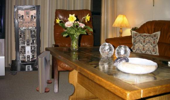

Sendt: 27 Februar 2005 kl. 16:03 | IP-adresse registreret
Jeg syntes lige jeg vil vise hvor meget den gamle Beolab 2XI
fylder i forhold til ICEpower. Ha Ha
MVH. Peter Pan
