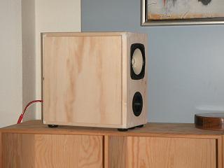

Det ser da godt ud herfra. hvad men et par nærbilleder hvor fronten ikke står i skygge

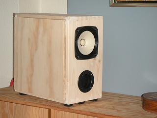

Capslock, du javer med mig - men her er lidt mere. Af uransagelige grunde er farvebalancen via kameraet mere kold end i virkeligheden - så billederne skal ses med et gulfilter for øjnene, for mest realistisk effekt (læg mærke til hvordan jeg fik sneget lidt hjemmebio ind i dette indlæg ;-)

hvad så Let
det er sgu opfindsomt, men hvorfor ikke bejse ?

Ja...ja...til latter kan man sagtens blive: men jeg har faktisk ingen linolie
Så ikke dit forslag med bejdse - men ser du, jeg har min skotske kilt på idag - hvilket forhindrer mig i at spendere formuer på slige sager (desuden sner det af helvede til p.t.)

var det Kiwi, eller noget andet koldpresset skocreme
fedt nok. som DIY, må man finde på noget nyt !

Bingo!!! Kiwi = 1500 point. Iøvrigt skyldes løsningen tillige at jeg heller ikke kunne finde min legendariske tålmodighed.
Mere tålmodige sjæle ville nok
a) enten male skidtet 7 gange med højglanslak (spray + mellempolering)
b) Male siderne og reolen hver for sig, før samling
HUSK: Det er ikke DIY, hvis man ikke kan se det

Det er da alt for fedt 2 thumbs up til din 10 thumbs speaker. Hvis du bikser en anstændig gulvmodel sammen, så må jeg også prøve.
