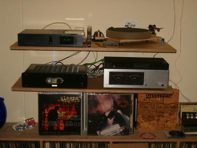

Så er der igen sket noget. Men ingen nyanskaffelser i elektronikkategorien udover lidt højttalerkabel.
Jeg udskiftede bare bare glashylderne med hylder af birkekrydsfiner.
Mest fordi der faktisk ikke var plads til noget på de glashylder.
Men også lidt fordi Asbjørn havde punket mig nogle gange på IRC'en om at få de glashylder ud. Men jeg troede ikke rigtig på ham.
Det gør jeg nu, og mit grej kommer aldrig på glashylder igen.
Det forløb nogenlunde sådan:
Anlæg ned - glashylder ned - træhylder op - anlæg op - det spiller - HURRA!
Jeg var glad. Jeg kunne komme ind bag apparaterne, og selv Elvira så nogenlunde fornøjet ud.
Og CD-afspilleren lød da vist lidt bedre. Jo, helt afgjort. Der var måske noget om snakken?

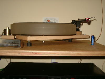

Efter et par dage synes jeg dog at pladespilleren lød noget underligt. David Gilmour's guitar blev udstyret med en virkelig ekstrem vibrato. Keyboardflader lød forfærdeligt.
Efter en konsultation hos Kibri (TAK!) blev pladespillerens Pulsar Points dømt som de skyldige.
Og da jeg ikke lige havde mulighed for at erstatte dem, byggede jeg en pladespiller efter de forhåndenværende søms princip:
Den gamle Linn Axis lagde leje, tallerken og fødder til. Micro Seiki armen fik K1 PU'en og motoren fra Scheu sørgede for omdrejninger.
Den kunne spille. Og vibratoen var væk. Jeg lyttede ikke særlig meget på den, men der kom da musik ud af den.

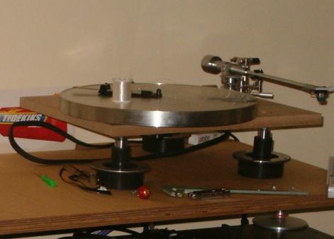

Et par timer med Google og jeg fandt dem her:
Vibrationsdæmpende tingester i alle mulige størrelser med gevind.
Jeg købte tre små til 20 kr/stk og byggede den her:
Og den ser sådan ud endnu. Meget enkel, men den spiller. Og den spiller godt. Jeg er ikke i tvivl om at den lyder bedre end før. Mere liv - mere musik.

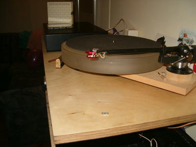

Her er den fra en anden vinkel:
Om jeg bygger videre på den, aner jeg ikke. Lige nu er jeg bare glad for at den spiller.

Det samlede anlæg:
Der er stadig for meget kabelrod.    Jeg må prøve at finde en pæn kabelbakke der kan ligge bagest på hylden.
