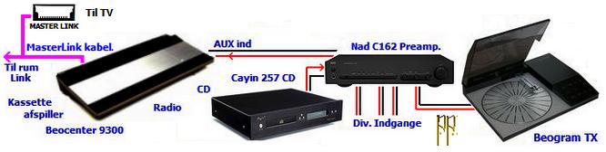

Hej igen Mr_Tarantino
Ønsker man datelink og dermed styring mellem BeoCenter 8500 og div. ældre B&O produkter bruger man det kabel jeg linkede til. Når/hvis dit øvrige setup ikke er B&O kan du nøjes med at købe en adapter som på dette link: her.
5 polet DIN til/fra 4 phono stik. Det kan også købes i flere radio butikker. Når jeg foreslår denne adapter er det fordi et TV næsten altid tilsluttes spejlvendt til en forstærker, og med denne adapter for du to muligheder. Du skal så yderligt købe en 2 x Phono stik ----> 5 polet DIN adapter, for tilslutning af din DVD.
Du kan også bare købe to adapter som den første. Nu er jeg ikke helt sikker på hvad indgange du har, men TV til Aux/Data Link stikket, og DVD til Tape 2 stikket er mit bud.
Her et billede af en del af mit setup hvor BeoCenter 9300 indgår.
