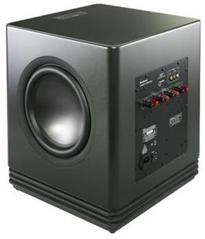

Jeg vil gerne høre om I har et godt forslag til en Non B&O sub!
Jeg har en surround opsætning med beovision 7 med Beolab 8000 som front og Beolab 6000 som baghøjtalere. Nu kunne jeg godt tænke mig at få lidt mere dybde, både ved filmvisning men også når jeg bruger højtalerne i en stereo opsætning. jeg ved at Peter Pan også bruger et andet fabrikat i sin opsætning og er tilfreds med dette. Det er selvfølgelig et spørgsmål om pris da jeg syntes at beolab 2 er for dyr. Så hvis der er et konkret forslag til en sub på maks 5000 kr vil jeg være glad for lidt input.
Hej Frape.
Efter Peter Pan's anvisning købte jeg en Ace Bass 2, og den er bare kanon, men svær at få fat på.
www.dba.dk så var den der pludselig og vær at vente på.

Hej -jol
Når jeg foreslår 3 andre aktive subwoofer fra Ace Bass, har det noget med prisen at gøre, der skal jo ikke så meget til for at løfte bas niveauet. Til gengæld mener jeg det er helt nødvendigt i et BeoLab 8000 setup.
Det forekommer mig at du havde lidt bøvl med tilslutningen mellem Ace Bass 2 og B&O, var det noget med at den kun har et Phono stik = venstre indgangs kanal, eller hvad var problemet ??

Sendt: 15 Februar 2009 kl. 17:53 | IP-adresse registreret
Hej Peter
Nej, den har både venstre og højre Phone indgang
Men jeg troede at en anden indgang var til at Trigge bassen med, men den var til Low level input fra forstærkeren  (LFE), så jeg havde bare misforstået lidt.
Så jeg skulle "bare" lave et 8 pol Din hunstik til 2 phone, så kunne jeg sætte den til et powerlinkkabel og derefter var alt i orden.
Måtte af med 3k for bassen.
Så det virker.
Til top Vis -jol's Profil Søg efter andre indlæg skrevet af -jol
Sendt: 15 Februar 2009 kl. 19:58 | IP-adresse registreret
Tak -jol
En heftig aktiv subwoofer: Pro Ace bass 3. Pris kr. 7.999

hej Peter Pan
Ang. Sub
Så er jeg ved at lede efter en Audio Pro Ace Bass 2. der er jo mange gode anmeldelser på denne sub i denne blog.
Troede lige jeg havde fundet en på Audioconsult til 4000 kr men så havde de ikke fler på lager
Jeg har også fundet mange internetsider i England hvor de sælger dem for 600 £
Men jeg kan da håbe der kommer nogle i den blå avis!
Jeg har da også set at Beolab 2 i den blå sælges til 12-13000, men hvis Ace Bass 2 kan købes, er det da et kompromis til at leve med!

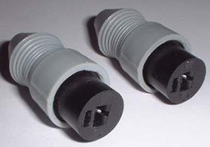

Nogen her der ved hvilken type terminaler der sidder på Beovox CX100? Sidder højttalerkablet permanent fast eller kan man selv tilslutte kablet?
På mine CX50 sidder der et 2-polet han dinstik, mener det er det samme på CX100...

Froggen skrev:
Tak for svaret. Er det så et stik der sidder der permanent eller kan man godt tage det af og så forlænge kablet?

Mr_Tarantino skrev:
Froggen skrev:
Det sidder permanent, de to ben "stikker ud" af højttaleren, du skal bruge et 2-polet hun dinstik for at tilslutte et kabel

Sendt: 18 Februar 2009 kl. 22:46 | IP-adresse registreret
Og sådan ser de ud
2 pin DIN In-Line Speaker Sockets.

Sendt: 19 Februar 2009 kl. 00:27 | IP-adresse registreret
Ikke for at spørge alt for dumt, men kommer højttaleren så ikke til at hænge skævt hvis der skal sidde sådan en bag på den?
Sendt: 19 Februar 2009 kl. 08:23 | IP-adresse registreret
       Det kan jeg ikke forestille mig, men ellers er der råd for det.
Nej, der er hul til stikket og en lille rille til kablet (her er det bedst med et fladt kabel).
