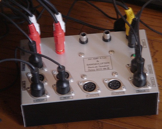

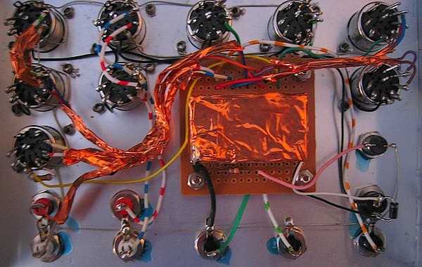

Først om boksen.
Jeg ved det bliver besværligt, men jeg vil være glad hvis du gider sende billeder.
Hej Peter Pan, jeg har nu taget billeder af boksen indvendig og udvendig, men hvordan uploader jeg til forum? Hjalpedelen er ret ringe, omtaler blot
det er muligt safremt administrator tillader det. Hvis ikke jeg kan finde mulighed for at uploade gar jeg ud fra det ikke er tilladt?
Hilsen BeoMedia

Hej BeoMedia
Tusind tak for billedet , nu vil jeg så prøve at gætte
mig til hvad connection er under guld afskærmningen.
Beo AV speaker box 6,1 Ch.Mk III.
______________________________
Hvis boksen har jeres interesse kan i bare sende penge nu.
beomedia
Bruger siden: 08 Februar 2007
Indlæg: 252
Sendt: 28 Februar 2009 kl. 17:42 | IP-adresse registreret
Selv tak for billedet!
Under gold folien (for at beskytte mod interferens formoder jeg) er der relaer der sa dirigerer lyder lyden fra den normale stereo B&O tilslutning til
B&O stereo til AV surround enheden og samtidig tander for beolab hojttalerne ved at sende en trigger til disse (gennem boksen).
Enkelt men genial produkt.

Hej Peter,
Du misforstar - der er ikke surround dekoder i den lill ejapanske box. Det eneste den gor er at den muliggor at du kan tilslutte B&O hojttalere til
en AV Surround receiver OG samtidig muliggor at samme hojttalere kan vare tislluttet dit B&O stereoanlag safremt du onsker dette.
Fordelen ved det sidste er at man kan bruge sine hojttalere til surround eller stereo (sidstnavnte uden at have receiveren tandt og bruge denne
som master volume).
Altsa, horer man CD pa sit B&O stereoanlag er det B&O stereo der er master volume oig man marker ikke den japanske er tilsluttet imellem
(BeoLab 2 far lov at fungere som delefilter til dine tilsluttede B&O hojttalere). Sasnart man tander for AV-receiveren (som skal have et 220v
udtag som vel er egnet til at tilslutte en CD afspiller sa denne bekvemt tander nar receiver starter op). Dette 220v udtag anvender man til en lille
transformator som sa tilsluttes den lille japanske box. Mekanismen er simpel - er der sytrom pa transformatoren er relaerne dirigerede saledes i
den lille japanske box at BeoLab hojttalerne nu er tilsluttet av receiveren og ikke langere B&O stereoanlagget. Slukkes receiveren og strommen
til den japanske box forsvinder far lyden fra dit B&O stereoanlag igen lov at spille genne fronthojttalerne og sub'en.
Haber det redegorer lidt.
Hilsen BeoMedia

Ja desvarre har den ikke surround dekoder. Din opsatning ligner meget det jeg selv forestillede mig at lave inden jeg fik denne japanske box.
I din opsatning er det nasten en forudsatning at det er en dyr av receiverman kober da jeg ikke synes de billigere av receiver til omkring kr
4.000,- har trigger signaler til aktive hojttalere. Derfor er boksen smart for den far trigger signal fra av receiveren safremt denne har 220v
strom udgang (til at give strom til en tilsluttet CD afspiller eller lignende sa alt tander fint samtidig).
Endelig, der er en detalje som din box ikke ordner hvilket er det jeg forsogte at forklare ovenfor: det er synd, at nar man har et B&O stereoanlag
at give afkald pa at styre volumen pa sit B&O stereoanlag (det kan man med den japanske box) og synd hvis man ikke kan benytte sig af BeoLab
2's indbyggede delefilter (det kan man med den japanske box). Dette er muligt med den japanske box netop pga det der ligger under guldfolien,
nemlig relaer der dirigerer forbindelserne og skifter mellem to 'modes' surround og stereo fra B&O stereo.
Faktisk en detalje der er lakrere end hos B&O; thi i B&O setup are Video altid master enheden sa selv man lytter til CD er det tv'et der styrer
volumen og dette skal tande op for du kan lytte til CD (med den japanske box er dette unodvendigt).
