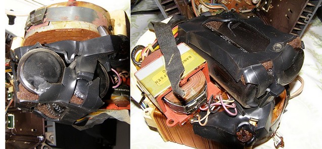

Der er rigtigt mange som er godt tilfredse med den forstærker der sidder i bunden på BeoLab Penta, men det
er som årene er gået blevet en gammel forstærker, og hvis den bliver mere end håndvarm at føle på, eller giver
utilsigtede lyde, vil der jo ske noget alvorligt inden for kort tid.
Her ser du katastrofen
_________________
Du kan læse de to tråde og drage din egen konklusion.

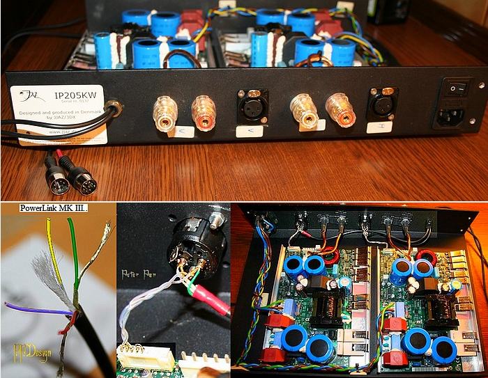

BeoVox Penta er jo en passiv højttaler, som BeoLab Penta også bliver hvis man deaktivere bundforstærkerne,
så her benytter man almindeligt højttaler kabel til en eller anden forstærker der kan trække dem. ICEpower
moduler er blevet mit valg. Bang & Olufsen sælger ikke løse moduler, og man skal være heldig hvis man finder
ASP moduler, eller nyere moduler i løs vægt. Jeg købte en færdigt bygget ICEpower stereo forstærker med
2 x 500 Watt ASP moduler i 4 Ohm.
På dette billede er jeg netop blevet færdig med at lodde to stk. PowerLink Mk III kabler til XLR udgangene på modulerne.
Her efter er det bare at stikke de 8 polede DIN stik i to PowerLink stikdåser på et B&O anlæg eller et BeoVision TV, og
tilslutte ICEpower stereo forstærkeren til de to BeoVox Penta med almindeligt højttaler kabel.

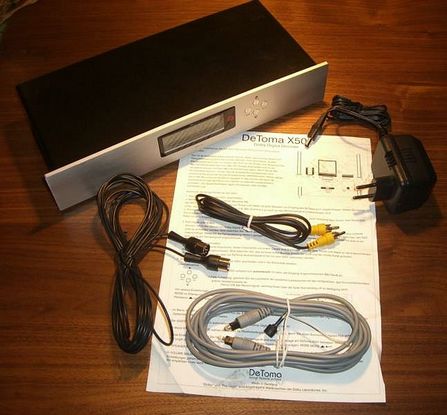

DeToma X501 - surround dekoder til B&O hojttalere.
Se her hvis nogen skulle vare interesseret:
http://snipurl.com/cyjpf
Sendt: 03 Marts 2009 kl. 13:11 | IP-adresse registreret
beomedia
På side 18 talte vi meget om DeToma / B&O, men
det blev ikke til mere end snak, og denne tegninger.
Bemærk DeToma kun har analog Dolby Pro Logic 5.0
