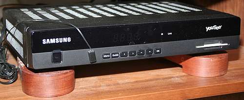

Styring af tilsluttede bokse fra eks.
YouSee / Viasat / Canal digital / Digiality osv. med Beo4 /Beo5.
IR link  Samsung SMT-H3106
For at få det til at arbejde problemløst, så husk at centrer din IR modtager rigtigt på boksens IR øjet.
For jer der ikke ved dette. Det fungere sådan at B&O opdatere STB / PUC listerne ca. hver 3 måned.
Hvis TV udbyderen har husket at sendt deres ny F.eks HD tuner boks til B&O, bliver den lagt på listen.
Du vil altid kunne få oplyst i dit BeoCenter, hvad eller hvornår det ene eller andet produkt bliver lagt på listen.

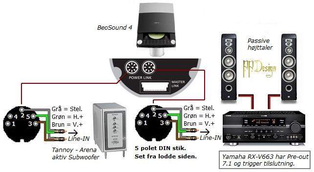

Forstår ikke helt hvorfor jeg bare ikke kan koble Beosound 4 til en forsterker med sub out utgang og koble den aktive sub'en til forsterkeren?
Lasseliten
Til top Vis Lasseliten's Profil Søg efter andre indlæg skrevet af Lasseliten
Sendt: 14 Maj 2009 kl. 19:00 | IP-adresse registreret
Yamaha RX-V663 kan være et valg til en rimmelig pris. 3.617,00 Dkr.
Den har preout så du kan styre volumen på aktive højttaler, men også
passive højttaler via styring af line in signalet, med Beo4.
I princippet kan det bare være en lille stereo forstærker, da den bare skal
forstærke det tilførte volume styret linie signal til de passive højttaler.
http://cinemagic.dk/shop/yamaha-rx-v663-sort-3998p.html?gcli d=CMnbw5m39pkCFZCD3god7CLdQw
Download tilslutnings panel : Tryk her for Yamaha RX-V663 back.
Pre Out: For samtliga 7.1 kanaler (2 subwoofer ut)
Trigger OUT:  + 12 Volt
http://www.yamaha-hifi.com/index.php : Søg efter Yamaha RX-V663
Det mener jeg jo du har fået svar på at du godt kan  men på denne måde.
Men med passive højttaler, blandet med en aktiv sub på samme forstærker,
mener jeg at det bliver svært at opnå den rigtige lydstyrke, når du vil styre
lyden med Beo4 via BeoSound 4. Men prøv det.

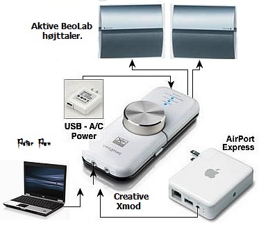

Stream musik til et sæt aktive BeoLab højttalere.
Den Xmod er en kombination audio interface og forstærker. Når du sætter det ind i computerens USB-port, bliver Xmod  et eksternt lydkort, som overtager audio input-og output-opgaver og tilføje en handy volumen knop.
Fra en USB udgang kan man trigge tænd/sluk relæerne på en BeoLab højttaler, men man kan ikke føde BeoLab højttaler (minus BeoLab5) dem med et digital lyd signal, det skal konverteres til et analog lyd signal. Det er også nødvendigt at dette lydsignal er et Pre-out line signal, for ellers vil de spille for fuld drøn, man skal altså kunne volume regulerer dem. Hvad muligheder har du så
Jeg tror at dette kan være løsningen.
På toppen af Creative Xmod enheden finder vi et stort sølvfarvet drejehjul der fungerer som tænd/sluk knap ved at trykke på det, men knappen fungere selvfølgelig også som volumenkontrol for tilsluttet højttalere m.m.
Man skal som tilbehør erhverve sig en løs strømforsyning så Xmod kan arbejde 100 % selvstændigt som forstærkerenhed for din medie afspiller. Xmod arbejder uanset hvilken  kvalitet der tilbydes.
Line Out: - 3.5mm Stereo jack. Tilslutning: - Tilslut dine aktive højttaler eller dit headset.
          Tryk her. Dansk tekst.
Man kan med visse ulemper også benytte line in, så trigger on/off højttaler relæerne af
lydstyrken. Her benyttes Jack og ikke DIN stik. Det kalder jeg uægte B&O tilslutning.

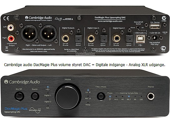

Sendt: 28 Maj 2009 kl. 23:18 | IP-adresse registreret
Tak Zeus. Se her, nyt fra DacMagic - Opdateret.
DacMagic Plus er en avanceret D/A-konverter, som giver dig krystalklar digital lydkvalitet på
dit stereoanlæg. Du får bl.a. 24-bit audio-opsampling, eksklusiv asynkron USB-overførsel og
understøttelse af HD-lyd op til 24-bit/192kHz. Volumenkontrol findes på fronten.
Du vil kunne tilslutte alt dit digitale lyd grej og digitale lydudgange fra dit TV til DacMagic Plus.
Kan købes for Pris 2.999 Kr.  Tryk her.
