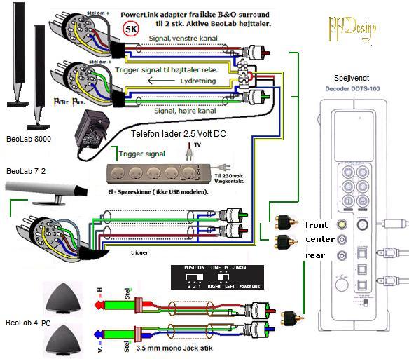

Hej Peter och andra! Hoppas det är OK med svenska :o)
Jag har skaffat mig en DDTS-100 och den skall kopplas in enligt nedan: http://www.box.net/shared/pgb3vhserl#1:31557518:327787258
Input är inga problem, problemen kommer med output där jag har surround eller stereo beroende på källa. Den setup jag önskar är:
DDTS-100: Input Toslink, coax (digital) Output Front, Rear, Center (3,5 mm stick jack)
Surrond (htpc som källa)
BeoLab4 - rear (rear output DDTS-100), BeoLab8000 - front (front output DDTS-100), BeoLab7-1 - center (center output DDTS-100)
Stereo (TV som källa)
BeoLab7-1 - stereo (front output DDTS-100)
Stereo (BeoSound9000 som källa)
BeoLab8000 - stereo (front output DDTS-100)
Problem:
1. Ibland vill jag att BL7-1 skall vara center i surround, ibland skall den vara left,right i vanlig stereo (se setup ovan). BL7-1 och BL8000 konkurrerar alltså om samma output från DDTS-100.
- Finns det någon switch på marknaden du rekomenderar?
- Jag vill gärna att switchen kan ställas om via ström. Tex, om den får 5 volt så gäller ut1 och utan ström så byter den till ut2.
2. Till mina BL8000 vill jag skicka ström till standby-on/off. När jag läser dina inlägg Peter ser jag ibland 2,5volt och ibland 5 volt, vad ska jag välja?
/EDIT
3 Jag funderar på att använda 3,5 mm jack stick i både mina BL4 samt BL8000 (Jag slipper din5-3,5 adapters och att löda ihop "krångliga" sladdar). Min fråga: Förlorar jag mycket i ljudkvalite om jag väljer 3,5 mm jack istället för din5 när jag kopplar in högtalaren? På DDTS-100 output har jag inget val, där är det alltid 3,5 mm jack.
All hjälp är väldigt värdefull!
hej //Doman

Her mit bud / tegning. BeoLab 7-1 eller 7-2 kan kun tilsluttes med PowerLink, og hvis det virker
(jeg kender intet til Decoder DDTS-100) må vi gå ud fra at stereo / center skifter automatisk efter
om du vælger stereo eller surround. Ellers se tegning 2.
Der skulle ikke være nogle problemer med front og rear, bare alle udgangene har Pre-out liniesignaler.
Om du förlorar ljudkvalite ved at väljer 3,5 mm jack istället för PowerLink ?. JA, der findes en "billig"
BeoLab 4 PC kun med line in, og en BeoLab 4 med PowerLink in og line in, til en lidt højere pris.

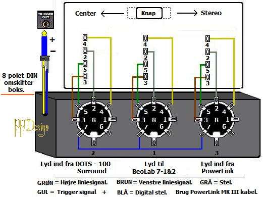

doman skrev:
Hej,
TV in och BS9000 in (båda stereo) måste dela på samma output, dvs front out. Problemet
blir att ibland måste BL7-1 sitta i center out och ibland sitta i front out beroende på källa.
//Doman
Her en 8 polet omskifter boks. BeoLab 7 -1 & 2, tilsluttes i Nr. 1 med et normalt Mk III PowerLink kabel.
BeoCenter 9000 PowerLink OUT, tilsluttes Nr. 3 med et normalt Mk III PowerLink kabel.
Creative decoder DDTS-100, center tilsluttes Nr. 2, med den tidligere viste RCA --> 8 polet DIN adapter.
Trigger tilslutningen laves kun hvis der ikke i forvejen er tilført 2,5 Volt DC trigger signal.
Boksen kan ikke købes færdig så man må selv lodde, eller få andre til det.
