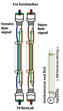

"Fremmed" aktiv subwoofer i en B&O-opstilling...?
Kan man tilslutte en aktiv subwoofer (IKKE B&O) til et B&O-anlæg? - Er det blot et spørgsmål om at finde det rette kabel (PowerLink -> RCA Phono) eller er der andre forhindringer?

Sendt: 26 September 2005 kl. 16:22 | IP-adresse registreret
Ja kaspetersen, og det ser sådan ud.
 og der er ikke andre forhindringer.
Se flere af mine tegninger her
http://www.hifi4all.dk/forum/forum_posts.asp?TID=23818&P N=1

Sendt: 29 September 2005 kl. 16:24 | IP-adresse registreret
Hej Peter!
Jeg har læst dine indlæg om at koble andre produkter sammen med B&o, jeg er meget imponeret! Jeg har et par spørgsmål, som jeg håber du kan hjælpe mig med... Først kort om mit anlæg, jeg har et 32" Avant, Beosound 3000, Beolab 6000 og et sæt beolab 4000. Jeg vil utrolig gerne ha en sub på systemet,men 13000kr for en brugt Beolab 2 er lige i overkanten; mit første spørgsmål, kan man koble en anden aktiv sub på, med et special kabel, evt med signal fra den ene beolab 6000, hvor lydstyrken også kan styres og hvor subén tænder op/slukker med systemet? Nummer 2; kan man via "aux-udgangen" på Beosound 3000 sætte sin bærbar til, så man den vej kan høre musik?
Håber meget at du kan hjælpe mig, på forhånd tak..
Mvh Bjarke.
Til top Vis bjarke-t's Profil Søg efter andre indlæg skrevet af bjarke-t
Sendt: 29 September 2005 kl. 17:11 | IP-adresse registreret
Hej Bjarke
Ja som du kan se på ovenstående indlæg, er det med det viste kabel
ikke noget problem, bare du har en ledigt PowerLink bøsning.
Og den har du på Avant tv'et FRONT Power out. Køb i B&O butikken
et adapter stik der giver mulighed for tilslutning af 2 Powerlink han stik.
Har du Masterlink til Beosound 3000, vil du kunne sende
radio og CD til Avant TV, og via det til front og sub.
Denne opstilling kræver at BeoVision Avant står i OPTION 2 og
BeoSound 3000 står i OPTION 0.
Du kan på scart tape 2 bag på Avant TV'et, sætte en adapter med scart
han til tape 2. Adapteren har så en scart hun bøsning, hvor du tilslutter

Sendt: 04 Oktober 2005 kl. 22:04 | IP-adresse registreret
B&O's aktive højttalere har udover Powerlink, også phono indgang der
automatisk tænder og slukker  for højttaleren hvis der er signal.
Det er noget lettere at bruge den phono indgang der allerede er der,
end at konvertere fra phono til powerlink i en boks eller et kabel.
Lave et kabel med phono stik i begge ender til de BeoLab højttaler
der skal forbindes til en ikke B&O forstærker, med volumenstyret
pre-out linie udgange.
_______________________________________________________
