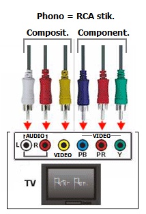

jsj1, du kan godt starte med at købe ind.
Først kan du se Composit og Component som vist altid er tv  indgange.
Component er absolut den bedste kvalitets der opnås for analog billede
tilslutning. Composit har audio ind, og det gult Phono stik til billede ind.
Digital audio-ud (optisk) kræver en D/A konverter med optisk indgang
til analog audio ud. Se her.
Men har du Scart ind/ud, hvor du kan tilslutte en Scart/RCA adapter
som på billedet. Fra den kan du hente lyd til BeoMaster 7000's
CD, Tape 1, eller Tape 2 indgange. Se link:
Universal 2-vejs kabel:  DIN <---> 4 x Phono han stik.
http://www.av-connection.dk/?PGr=1403&ML=1040
Scart multi-adaptor med omskifter.
http://www.av-connection.dk/?PGr=139&ML=411

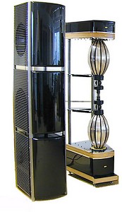

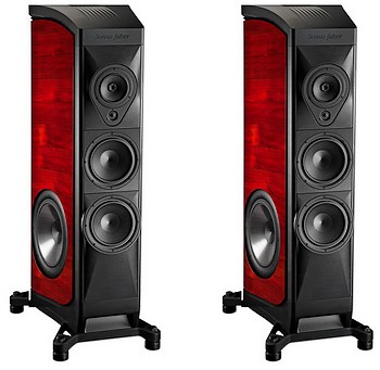

Her et par eks. fra mellem klassen. Prisen på de to højttaler sæt per / par er 1.034.110 Kr.
                               Sonus Faber Fenice
           MBL 1X-treme
          Jeg vil jo sagtens kunne nøjes med er sæt
          BeoLab 5 i sort eller hvid, til 139,590 Kr. pr. par.
Men nu er jeg også så nøjsom.

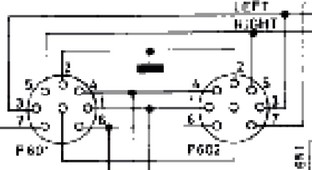

Hej millemis
Jeg har været inde og se på service manualen til BeoLab 3000 den kan du hente her.
Fra den har jeg hentet DIN stik panelet, men billedet er meget dårligt.
Af billedet fremgår det at pin 1 er tilsluttet. For at få forstærkeren tændt skal
den måske trigger på pin 1. Nu ved jeg at pin 6 & 7 ikke findes på BV 8
og BV 10, altså intet datalink.
Når der ikke kan skabes stel både fra pin (7) & pin 2, kunne fejlen også skyldes
at stel ledningen fra Pin 2 ikke er iorden.
PowerLink Mk. II kablet trigger både pin 1 & 4, det kunne måske være en
løsning. Og ellers må du prøve på en eller anden måde at etablere et bedre
stelkabel. Pin 2= stel. Pin 3= venstre kanal. Pin 5= højre kanal. Pin 4= 2 Volt
til at trigge højttaler relæerne. Pin 1 = forstærker ON.
Jeg kan ikke umiddelbart komme på andet, hvis der ikke er en eller anden fejl på
højttalerne. Se også Beotech's tegninger.

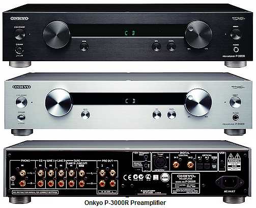

Onkyo har nu lavet en 2 kanals pre-out forforstærker med navnet P-3000R.
Pris er desværre 12.666 Kr. Så billig er den ikke.
Onkyo har nu skabt en to-kanals pre-forstærker, som håndterer både analoge og digitale kilder med tilslutnings
muligheder, herunder AES / EBU digitale tilslutninger og en USB-indgang for pc-lyd. Særskilt 192 kHz/32-bit
Burr-Brown DACs for hver kanal sikre nøjagtig digital-til-analog konvertering.
Signalkvaliteten og ren hi-fi lyd sikres i P-3000R ved støjreducerende DIDRC teknologi, et vibration-sikret
chassis design, og uafhængige forstærker kredsløb. Takket være P-3000R's bi-amping kapacitet, giver større
fleksibilitet for, hvordan du opretter dit stereo system. Som er en opgave med alt dette avanceret hardware der
bringer dig tættere på din musik.
Se P-3000R's stikpanel på stort billede: http://www.eu.onkyo.com/ir_img/21919502_ef8bc05f88.jpg
http://www.eu.onkyo.com/products/P-3000R.html
Med et sæt adapter kabler: Phono --> step-down beskyttelse --> 8 polet DIN stik, (højre og venstre adapter)
kan du tilslutte aktive BeoLab højttaler med DIN indgang, direkte til P-3000R i en ægte B&O PowerLink op

P-3000R sender en trigger strøm på 12 volt DC. En step-down beskyttelse ændre til 5 volts, som passer til
B&O's højttaler. En BeoLab PowerLink indgang, er specificeret til mellem 2,5 volt og max 5 volt trigger strøm
i tændt tilstand. Denne strøm har til formål at sætte højttalerrelæerne i tænd/sluk tilstand, nøjagtigt som hvis der
var et Bang & Olufsen master produkt der leverede lydsignalet.
High-end Phono-Trigger til PowerLink venstre og højre (kort version 1 meter.)
