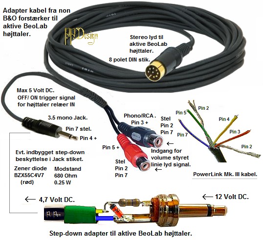

Denne adapter kan benyttes mellem Emotiva XDA-1og aktive BeoLab højttaler. Der findes
trigger udgang. BeoLab's højttaler relæer skal have mellem 2 volt og 5 volt DC triggerstrøm.

DIY- Connection:
Byg en PowerLink Mk.III adapter for non b&o volume styret input (ikke Line).
PowerLink MK III til BeoLab 8 polet DIN højttaler stik.

En lille rettelse til den powerlink boks jeg har lavet på side 138 i denne tråd.
http://www.hifi4all.dk/forum/forum_posts.asp?TID=20679&P N=1&TPN=138
Det viser sig at beolab 5 ikke kan spille med en MK 3 powerlink kabel, da de skal bruge data for at spille.
Får de ikke data vil de kun starte op, men ikke lukke lyd igennem.
Løsningen på mit lille problem var at logge den datastrøm et b&o produkt smider ud under opstart og skrive en stump kode til en PIC (microprocessor), så den optræder som et b&o produkt.
Jeg skal ikke med sikkerhed kunne sige om alle beolab 5 højtalere skal bruge data, men jeg slap ikke uden.

Jeg har lavet et lille print med min PIC på, det er en 16f88. Printet fylder ca 3x4cm, så jeg håber at jeg kan finde plads i min boks til det.
Koden til den har jeg skrevet i C, programmet jeg har brugt hedder mplab, som er udviklet af microchip, som også laver kredsen.
Jeg forsyner PICén med 5v fra mit on signal og bruger en udgang fra den som databen.

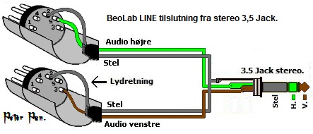

Køber du en Stereo 3.5 Jack --> 2 Phono adapter, og tilslutter den i Ipad's  hovedtelefon stik.
Så trækker du almindelige Phono til Phono kabler her fra, ud til LINE IN på hver BeoLab 8000.

Vælger du LINE på Beolab 8000 tilsluttes med Jack til Phono.
Vælger du RIGHT- LEFT benyttes en adapter med 8 polet
DIN stik og triggersignal. Det ser du her.
                              http://www.sparkfun.com/products/9547
Blå og grå loddes sammen.
Bemærk at BeoLab 8002 kun har DIN IN så her skal bruges
stereo 3.5 Jack --> DIN kabel for LINE tilslutning.
