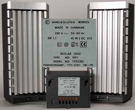

Hej PeterJeg har en Beolab 2000 jeg ikke rigtig kan finde ud af hvad jeg skal bruge til. Så slog det mig, at
hvis jeg nu kunne tilslutte min iPhone 4, havde jeg pludselig en fed player! Men kan jeg gå fra minijack til Masterlink, hvis ja,
hvordan?
Køb en Apple Airport Express, tilslut den til dit anlæg og stream din musik direkte fra iPhone via Airplay til dit anlæg
Direkte via minijack eller måske via en minijack->DIN stik.
Sendt: 08 December 2010 kl. 20:45 | IP-adresse registreret
andkjaer
              BeoLab 2000 er en aktiv linkrums højttaler på 41 watt.
Og den har kun tilslutning for MasterLink. Jeg har aldrig forsøgt på at tilslutte andet
til MasterLink end MasterLink og vil heller ikke råde andre til det. Altså skal en
iPhone tilsluttes på hoved anlæget, så lyden af den normale vej føres til BeoLab 2000.
Så mit svar er nej det kan du ikke.

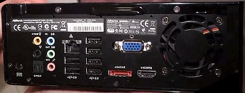

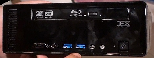

ASRock Core 100HT-BD Blu-ray Combo Intel Core i3-350M Barebone Kit HTPC
er et spændende prudukt. US Pris 3.264 Kr.  http://tinyurl.com/26fgksk
http://www.linuxshoppen.dk/products.php?showgroup_id=9
http://www.linuxshoppen.dk/products.php?showvariant_id=7608
Pris i Danmark: 4.770 Dk.
Se video:  http://www.youtube.com/watch?v=_rWtpsVuA2M&feature=playe r_embedded

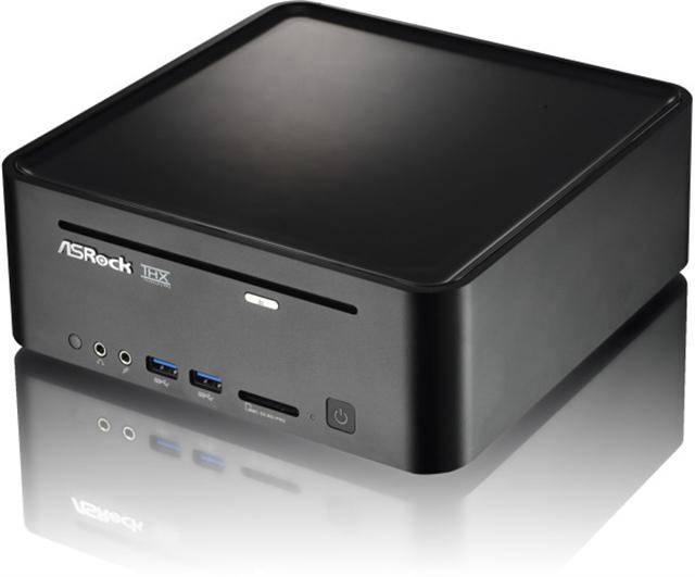

Hej Peter,
hvad med denne her:
Jeg synes da, at den ville være pænere i stuen ved siden af "vores" B&O-grej.
Og fås også i hvid.
http://www.asrock.com/nettop/overview.asp?Model=Vision%203D% 20Series
Se mere her:
http://beep.tv2.dk/entry.php/id-385279.html
Men den er godt nok dyrere. 6465.00 dkk skal Linuxshoppen have for den.

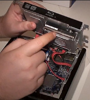

JA millemi du har ret ASRock passer nok bedre i hvid.
Et Blu-ray-drev til udskiftning af den indbyggede DVD i BeoVision 7-40". Mk III
koster ca. det samme, så om den er dyrt afhænger af iforhold til hvad.
Blu-ray retrofit kit til opgradering af BeoVision 7-40 version Mk III
B&O kan nu tilbyde Blu-ray retrofit kit til opgradering af BeoVision 7-40 version Mk III (full-HD 50 Hz).
Bemærk venligst, at denne version - BeoVision 7-40 mkIII – er den eneste version, der kan få installeret
Blu-ray retrofit kit.
Prisen på Blu-ray retrofit kit er DKK 6695,- inklusiv moms.
Grundet omkostningerne og kompleksiteten ved en opgradering af BeoVision 7-40 Mk III med Ethernet stik
holdt op imod de reelle fordele ved BD live, så vil Blu-ray replacement kit blive leveret uden Ethernet stik.
Bemærk venligst, at den udskiftede DVD afspiller i BeoVision 7-40 Mk III, ikke kan leveres tilbage til B&O.

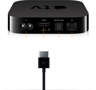

Jeg har tilsluttet en Apple Tv (den nye) til mit Beovision 7-32. Brugt et HDMI til DVI kabel til tilslutning af billede (som billedet herunder viser, har jeg ingen HDMI indgang på mit TV) og lyden skal så gå optisk fra Apple Tv via en Optisk til Coaxial konverter, videre til Digital Audio in A1. Og billedet virker fint, Apple TV er sat op på internettet m.m., men der er ingen lyd!!??
Hvorfor ikke? På tv´et under opsætning, Tilslutninger har jeg sat AV4 til PC og sat Kilde=PC, IR-stik=Ingen, HDTV=Nej, S/P DIF=A1.
Idéen er så at jeg trykker PC på min Beo4 og så kommer det hele på. Yes, billeder gør men ingen lyd :(
Jeg mener selv den er sat rigtigt op, men hvad siger I? Er der en defekt et sted? (det er der jo nok  )
Er det fordi jeg ikke skal trykke på PC på min BeO4 eller?? Og hvis ikke hvad så?
Ser frem til  at høre fra jer. Takker

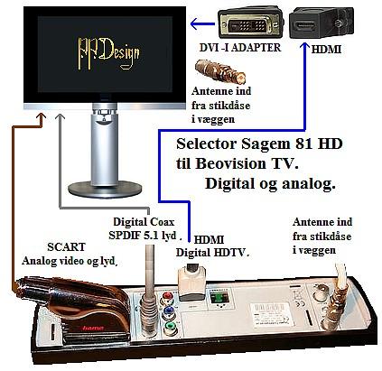

Da jeg i sin tid havde BeoVision 7-40" Mk II og skulle tilslutte en YouSee Sagem 81
HD boks, benyttede jeg denne opsætning som virkede fint ved aktivering af DTV på Beo4.
Her ses en Scart tilslutning som overførte lyden, men også et skiftespændings signal som
gjorde at DVI = AV 1 blev aktiv. Men hvordan du fra Apple Tv kan etablere det skifte
signal, ved jeg ikke.
Et vigtigt punkt for at kunne modtage digital lyd over S/Pdif  IN på et BeoVision 7 er at
lyden der modtages sendes i et PCM, eller Dolby digital 5.1 lydsignal, kaldes også AC3
lyd, ellers bliver der ikke lukket op.

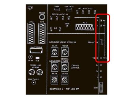

Jeg ved godt at du misser digital lyden og billede, men hvad med at benytte AV4 L-R LYD
og Pr-PB-Y- til billede, det er jeg sikker på vil virke. Component: Også kaldet Pr/ Pb/ Y,
det er den eneste type analog tilslutning der kan håndtere dekodet HD. Component kabel
bruges sammen med RCA eller stereo Jack lyd tilslutning, og er den kvalitetsmæssige bedste
måde at overføre analog billede og lyd. Lyden kan så også høres hvis du evt. har Linkrums
opsætning, her kan digital lyd ikke håndteres.
Men måske har dit Apple Tv ingen Component out stik.

Du siger at du brugte DTV. Jeg kan at vi begge bruger HDMI/DVI og S/Pdif IN, så hvis DTV virkede hos dig, burde det også virke hos mig. Men skal "indstillingerne" på mit Beovision sættes op til DTV eller finder den selv ud af hvilke indgange den skal kigge efter? Jeg tænker på AV4 eller hvad nr den nu har? På min opsætning kan jeg kun finde noget der ¨hedder DTV2?? Men ikke kun DTV.
Før at jeg fik den til at vise billede fra Apple tv før, skulle jeg sætte AV4 op til DVI, og (troede jeg) S/PDIF til A1. Også trykke på PC knappen på BEO4.
Apple TV har disse udgange

Peter, du siger jeg måske skal ty til AV4 L-R til lyd og Pr-PB-Y- til billede. Vil det forringe kvaliteten væsentligt?? Eller er det ok, når nu det måske ikke kan virke på andre måder?

Tak, men vær OBS på at min er 2.generation af Apple TV, som billedet højere oppe. Men har tjeket Apple support side. Og jeg blev ikke meget klogere http://www.apple.com/support/appletv/
Ifølge Apple, så sender de både lyd og billede med HDMI signalet. Hvis jeg vil bruge AV4 L-R LYD og Pr-PB-Y- til billede, skal jeg så have et kabel fra HDMI til AV4 L-R Lyd og AV4 Video som på billedet herunder? Og hvis jeg har det så burde PC knappen på min Beo4 jo virke.
Pyhhhh jeg synes det er kompleks
