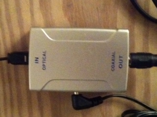

Som jeg ser det SKAL jeg konvertere den optiske lyd til A1 eller andet. Der kommer ingen lyd i HDMI, korrekt?

Sendt: 15 December 2010 kl. 18:47 | IP-adresse registreret
Hej pma567,
som jeg forstår det har du allerede billede på - det er lyden der er problemet.
Hvilken converter bruger du?????
Der er nemlig forskel på dem - nogle kan "kun" decodere et stereosignal.
Andre også et DD-signal.
Se f.eks. her:
http://www.gefen.com/kvm/dproductlisting.jsp?listingCategory =Converters&productType=audio
den 3. og 4. fra oven.
Du skal helt sikkert også indstille lydudgangsignalet i din appletv-boks.
Jeg har ikke en userguide ved hånden.
Alt efter hvilken converter du bruger, er det forskelligt (stereo eller DD5.1-passthrough).
Hvordan du så vil løse det problem at dine to bokse skal bruge den samme indgang, må du selv overveje.
Har din Satbox fra Viasat måske den af P.P. omtalte udgang (Component: Også kaldet Pr/ Pb/ Y), ville det være smart at bruge den.
Hilsen
Millemissen
Sendt: 15 December 2010 kl. 18:56 | IP-adresse registreret
Hej igen pma567,
sorry,
du ville jo konvertere fra optisk til coax, og ikke optisk til R-L-audio.
Du skal kigge på den 5. boks fra over på den side, jeg linkede til.
Den hedder DIGAUDT-141.
Problemstillingen er stadig den samme:
IKKE ALLE KONVERTERE KAN DET SAMME!!
Hvilken bruger du??
Hilsen
Millemissen

Sendt: 15 December 2010 kl. 20:17 | IP-adresse registreret
Mille
Jeg bruger ovenstående.
Du har helt ret, det KUN lyden der er problemet. Jeg troede faktisk først at det var konverteren der var defekt, men har målt på den og den virker fint. Det burde virke når jeg har et HDMI til DVI kabel til billede og det optiske signal skal konverteres til et DIgital Audio in A1 på mit TV. Det kan AV4 også sættes op til og så skal jeg blot trykke PC på min BEO4 så virker det fint. Bortset fra lyden. Og det er nok fordi jeg ikke har den rigtige konverter.
Den du linker til, hvad får dig til at tro at den kan?? Du skriver "Alt efter hvilken converter du bruger, er det forskelligt (stereo eller DD5.1-passthrough)"....
Apple specs siger "Audio formats supported:
HE-AAC (V1), AAC (16 to 320 Kbps), protected AAC (from iTunes Store), MP3 (16 to 320 Kbps), MP3 VBR, Audible (formats 2, 3, and 4), Apple Lossless, AIFF, and WAV; Dolby Digital 5.1 surround sound pass-through."
Det sidste med Dolby Digital 5.1 surround sound pass-through." er vel det du henviser til??
Men jeg synes ikke det kan læses i specs på den konverter du henviser til.

Hej pma567,
ok - læs manualen. Når du har klikket på "translatoren" kommer der en button frem til venstre.
Har du eksperimenteret med indstillingerne i apple-boksen????
Jeg er bange for at den konverter "kun" understøtter stereo som udgangsignal fra den tilsluttede boks - det er kun de "nyere" der understøtter 5.1-lyd.
Appletv vil i det tilfælde skulle stilles til stereo-lpcm som udgangsignal.
Prøv følgende:
If your TV or speakers support Dolby Digital audio, make sure the Dolby Digital
Out setting is correct for your TV or speakers. On Apple TV, choose Settings >
Audio & Video > Dolby Digital Out, and select On or Off.
I dit tilfælde (dvs. hvis min formodning om konverteren er rig)skal den så stå på off.
Du må prøve dig frem
Lige nu har jeg tid - det er noget der interesserer mig, fordi det også har haft drillet mig gevaldigt (og har kostet lærepenge i form af ubrugelig hardware til skuffen).
Hilsen
Millemissen

Sendt: 15 December 2010 kl. 21:31 | IP-adresse registreret
Mille
jeg har prøvet at sætte Dolby til bbåde Auto, On og Off. Ingen forskel.
Tænker på om min boks virker...?
Jeg kan ikke se at der er andre indstilling i apple boksen.

Jeg prøver nok også bare at forstå hvad forskellen er på den boks du mener jeg skal købe http://www.gefen.com/kvm/dproduct.jsp?prod_id=9137 og den boks jeg har købt http://www.av-connection.dk/?ML=933 (nr 1 på den side)
Skulle jeg i stedet ha købt nr 4 på den side? http://www.av-connection.dk/?ML=933

Sendt: 15 December 2010 kl. 22:30 | IP-adresse registreret
Hej igen pma567,
det skulle ikke forstås sådan at jeg specielt anbefalede dig at købe Gefen's boks. Det var for at give et eksempel på at der er forskel på disse bokse.
Din egen er der desværre ikke meget oplysning at hente på AV-Connections side. Der står bare: NoName / Unbranded, så man kan ikke engang søge på nettet efter den.
Bortset fra det er Gefens produkter af høj kvalitet - dem går man ikke fejl af.
Hvis det drejer sig om lyd for dig ligemeget om det er DD5.1 eller stereo, kan jeg anbefale dig at prøve en optical to analog stereo-boks. Der var eksempler på Gefen-siden også (nummer 3 og 4 fra oven).
AV-connection har en tilsvarende fra Lindy (også et godt mærke!):
http://www.av-connection.dk/?PGr=3525&ML=933
http://www.lindy.co.uk/spdif-digital-to-analogue-stereo-audi o-converter/70408.html
Du kan vel altid sende den tilbage, hvis det skulle være helt ved siden af.
En samlet boks med HDMI i den ene ende og DVI + lyd i den anden findes også. Dog er det så en optisk udgang. Og så er du jo lige vidt
Som sagt er det noget med at prøve sig frem og/eller bruge mange timer på at google temaet.
