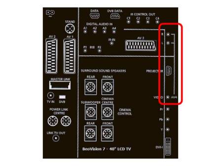

 Den nye boks kan konvertere HDMI til S-video via R+L+Video (gul) som nævnt på denne tegning
RETTELSE: Det er naturligvis ikke S-video, men blot R+L og Video!

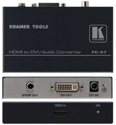

Det kunne være cool at finde Kramer FC-47. Så kan jeg nøjes med et kabel ud af Apple Tv boksen.
Men kan ikke forstå google ikke kan finde den. jeg plejer at være en google "haj"
Kramer FC-47 HDMI til DVI og S / PDIF Audio Format Converter
Out 1x S/PDIF coaxial (digital audio) på et RCA kabel/stik passer
til SPDIF IN på BeoVisio TV.  AV 1-2-3-5. Pris 1.820 Kr.
Understøtter HDMI 1,1, HDCP3 1,0
http://www.ivojo.co.uk/component.php?pid=Kramer_FC-47

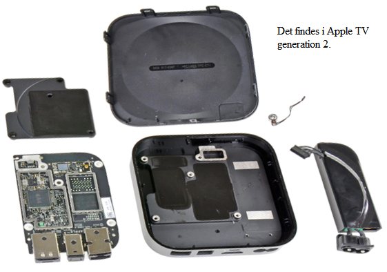

Hvad findes i Apple TV 2.
Se flere billeder her.
http://www.ifixit.com/Teardown/Apple-TV-2nd-Generation-Teard own/3625/1
http://www.ifixit.com/Teardown/Apple-TV-2nd-Generation-Teard own/3625/2

Jeg fik løvrigt lyst problemet med en boks http://www.av-
cables.dk/billede_kabler/svideo_kabel/svideo_converter/hdmi_ til_svideo_composite_og_stereo_converter_3867_da.html
Den konvertere hdmi signalet til et H+V+video. Det virker fint med både billede og lyd.
