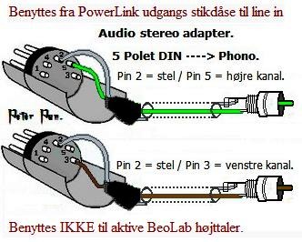

Hej Peter Pan og alle eksperter,
hvem kan hjælpe med følgende:
Hvilket signal er i en subwoofer(powerlink)-udgang på et B&O-tv?
Det er klart at hvis kilden er et 5.1-signal må det være et monosignal.
Men hvad hvis kilden er et stereosignal som ved musik?
Ligger der så en højre og en venstre kanal i udgangen, som ved frontudgangene?
Eller har dekoderen lavet det om til et mono-signal?
Grunden til at jeg spørger er:
Vil man kunne splitte subwoofer(powerlink)-udgangssignalet op i 2 - til brug ved 2 ikke B&O-subwoofere med phonoindgange?
Jeg vil nemlig hellere have 2 mindre subwoofere (8cm) stående ved hver frontkanal end én stor kasse i midten. Jeg tror egentlig også at det giver en mere homogen lyd.
Hvis ja, vil det vel ikke være så svært at splitte signalerne op til to (højre/venstre)phonoudgange?
Har Peter Pan måske allerede en tegning??
Hilsen
Millemissen
Sendt: 16 Januar 2011 kl. 23:05 | IP-adresse registreret
Hej millemis.
Alle PowerLink udgange på BeoVision TV bære et stereo signal, altså ingen mono udgang.
Jeg kender ikke frekvensområdet på subwoofer udgangen.
Mange aktive subwoofer kan modtage både et højre og venstre RCA stik. Har man 2 af dem med
stereo IN, splittes stereo signalet med Y adapter. Men du må ikke splitte stereo signalet til
mono med en Y adapter, så må du hellere nøjes med at tilslutte en venstre kanal til den ene,
og en højre kanal til den anden, som på min tegning. Du kan også lodde med kun et DIN stik.
____________________________________
Her et link hvor du kan læse om hvordan et stereo liniesignal splittes til mono liniesignal.
Linie signal blandes før tilslutning til den/de aktiv højttalere.
Tag et kig på et lille kredsløb med 2 modstande og en switch, som kan bruges til stereo eller
blandet mono out. Meget handy også for linie input til subwoofer med kun en RCA indgang.
http://www.tkk.fi/Misc/Electronics/c...s/linesum.html
På Google DK. http://tinyurl.com/46lvc7f

Sendt: 17 Januar 2011 kl. 19:56 | IP-adresse registreret
Hej millemis.
Hej Peter Pan,
tak for din forklaring -
jeg ser at jeg må have gang i  loddekolben, for meningen er nemlig at jeg vil have signalet fra henholdsvis højre og venstre kanal delt op på henholdsvis højre og venstre subwoofer.
At splitte signalet op med en y-adapter, løser jo ikke det "problem".
Og så skal jeg lige have løst tænd/sluk-trigger-problemt.
Kender du forøvrigt denne adapter: 5 polet din til minijack stereo - den er meget smart, når man skal teste noget grej i en Powerlink/datalink-ind/-udgang. Så behøver man ikke at "bøvle" med de mangepolede stik omme bagved tv'et/radioen
Hilsen
Millemis
