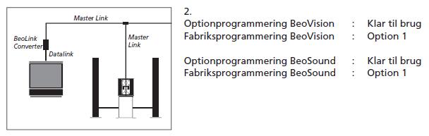

Jeg har et mx6000, et beosound 4, en beolink 4 og en beolink converter 1611
Der er masterlink kabel fra beosound til beolink converter, i converteren har jeg sat 7 polet kabel fra aux out til aux indgang på mx 6000. beolink
er sat i 1 under options. Når jeg trykker cd slukker tv lyd og cd går i gang med at afspille men der kommer ikke lyd ud af tv
Nogen ide om hvad der er galt

Hej sofus_100 og velkommen (som Peter Pan plejer at sige) til dette forum på Hifi4All,
Det bliver lige et hurtigt svar.
Se i Masterlinkhåndbogen, som kan hentes her:
http://peecee.dk/upload/view/141214
Kig iøvrigtpå:
http://www.hifi4all.dk/forum/forum_posts.asp?TID=46053&P N=1&TPN=129
og efterfølgende side, hvor en lignende problematik har været behandlet: omkring optionsprogrammering.
Ellers må du vente til senere/i morgen.

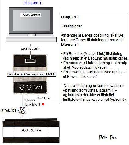

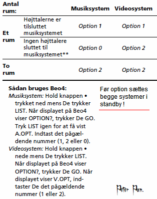

Hej sofus_100
Fra BeoSound 4 tilsluttes et MasterLink kabel til BeoLink Converter 1611.
Fra BeoLink Converter 1611 AUDIO AUX/LINE benyttes et 7 polet datalink -
MCL kabel  til  AUX/LINE på MX 6000.
På tråden Peter Pan’s digitale B&O hjemmebio: Tryk her
Finder du tilslutnings tegning til, Type 1611, da jeg selv benytter den i mit setup.
Nu er spørgsmålet, har du højttalerne tilsluttet til BeoSound 4 eller MX 6000. ?
Dette spørgsmål for at kunne sætte option rigtigt.
Det er vigtigt at de 230V til converteren først tilsluttes
EFTER at der er sat strøm på det øvrige anlæg.

Jeg har ikke tilsluttet nogle højtalere andre end dem der er indbygget i TV'et, og det er dem jeg vil have lyd ud af..
Til top Vis sofus_100's Profil Søg efter andre indlæg skrevet af sofus_100
Sendt: 21 Januar 2011 kl. 12:00 | IP-adresse registreret
sofus_100
Så prøv option, ingen højttaler er tilsluttet musiksystemet.
Samt et PowerLink kabel fra PL out på 1611 til
PL IN på TV. Virker det ikke, må du købe aktive højttaler

Mellem BeoVision 7-40 Mk III og BeoCenter 9300 sidder en BeoLink Converter kontrolboks
nr. 1161, som sikre at Master Link (ML) BV. 7 og 7 polet datalink /MCL) BC. 9300 taler
samme sprog. BC. 9300 står i option 0, og BV.7 i option 2 fordi jeg styre via TV.
Mellem BeoLink Converter og BeoCenter 9300 løber et 7 polet DIN datelink kabel, og
et PowerLink Mk III kabel, som tilsluttes når højttalerne ikke er tilsluttet musiksystemet.
Jeg har husket at  BeoLink Converter først tilsluttes 230V til sidst.
Samtidigt er tilsluttet et X-TRA speaker kit, består af en MCL 2A relæboks, og en transciver.
I mit setup sendes lyd fra BeoCenter 9300's 80 Watt forstærker til passive højttaler i vores
alrum/køkken. Dette X-TRA speaker kit må have en indflydelse på ovenstående. Se evt. her.
Når BeoLink Converter er installeret efter foreskrifterne virker det fint og slukker BeoCenter
9300 når jeg aktivere TV. Men førstegang jeg har benyttet X-TRA speaker kit, virker denne
 funktion ikke mere. Hvorfor

Sendt: 21 Januar 2011 kl. 19:25 | IP-adresse registreret
Hej millemis. Tak for svar.
Jeg tror jeg har fundet fejlen. Se den røde prik på diagram 1.
Der står PowerLink Mk. II, og jeg benytter Mk. III.
Imorgen vil jeg købe et PowerLink Mk. II kabel, og se om
det er løsningen på mit problem.

Hej Millemissen
Så foreligger resultater. 1611 system slukker TV når jeg trykker RADIO og omvendt med Mk II
PowerLink kablet. men når det tilsluttede X-TRA speaker kit har været aktiveret første gang virker
det ikke mere med at slukke radio. B&O holder hvad de lover og det virker fint med BeoLink -
Converter alene. Men som du skrev er der et kompatibilitetsproblemer mellem de to produkter,
så en løsning søges stadig.

Hej Peter Pan og selvfølgelig alle andre interesserede,
du skriver: 1611 system slukker TV når jeg trykker RADIO og omvendt med Mk II
PowerLink kablet. men når det tilsluttede X-TRA speaker kit har været aktiveret første gang virker det ikke mere med at slukke radio.
Betyder det, at RADIO lukker ned, når du trykker TV - med mindre du har haft gang i X-tra-rummet? Dvs det virker som det skal, hvis du bare ikke hører med i X-tra-rummet? Altså hvis du slukker og tænder igen (f.eks. næste dag) virker det ok igen?
Undskyld at jeg skal have det skåret ud i pap - men jeg vil jo gerne forstå, hvad du mener , så jeg ved om jeg skal "investere" i et Mk2-kabel
Og så skriver du:
"MCL systemet giver os også mulighed for at have TV kørende i stuen, og Feks radio i linkrum."
Hos mig kan jeg da udemærket have gang i tv'et og høre radio (den er i samme rum som tv'et) i de linkrum, som er ægte masterlink-rum (jeg har 3 af den slags) og så selvfølgelig - som du selv skriver - i X-tra-rummet. Altså jeg kan se dvd i stuen og min kone kan høre radio på sit MX 4002-tv i linkrummet.
Jeg mente IKKE at man i det ene linkrum kan trække på en audiokilde og samtidig i et andet på (lyden fra) en video-kilde (i stereo over masterlinken). Det har jeg nok udtrykt lidt uklart.
Ja, jeg må jo nok bruge lidt mere tid på dine links ang. IcePower.
Foreløbigt bliver det nok af nysgerrighed, for til de priser kan jeg ikke følge med - må nok hellere prioritere en afløser for min Avant, eller måske spare til en Beosound Encore. En Oppo-93 står højt på ønskeseddelen, og jeg har jo også lige brugt penge på en 8-40,(som for øjeblikket er linkrums-tv).
Hilsen
Millemis
Sendt: 22 Januar 2011 kl. 20:18 | IP-adresse registreret
Det betyder at når X-TRA speaker kit har været aktiveret en gang,
slukke radio ikke mere, heller ikke dagen efter. Skærer lige ud i pap.
Det betyder at hvis jeg genstarter, tager strømmen fra det hele.
tænder igen, og tilsidst sætter strøm til  BeoLink Converter 1161,
kan radioen slukke igen når TV aktiveres.
Hvis jeg holder fingrene væk og ikke aktivere X-TRA speaker kit, eller
kittet ikke var tilsluttet vil BeoLink Converter 1161, altså virke hele tiden.
Kombatibilitets problemer HJÆLP SØGES
