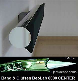

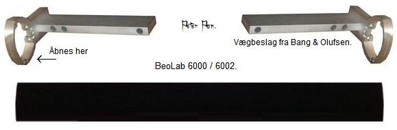

Er der nogen i denne omfattende tråd, der ved om Beolab 6000/6002 kan monteres vandret og anvendes som center højttaler i
et 5.1 setup? (kender Beolab 7.X modellerne, men foretrækker den mindre formfaktor). Man kan selvfølgelig afmontere foden og smide den på en reol eller lign, men jeg leder efter noget lidt mere gennembagt som en stand eller vægmonteringsbeslag. På forhånd tak
Hej Faerch123
Her et par billeder til inspiration. BeoLab som centerhøjttaler.

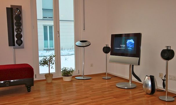

Sendt: 30 Januar 2011 kl. 10:49 | IP-adresse registreret
Jacob, tænk stort  Tryk på billedet.
Skal det være mindre, er dette da et fint setup IK'.
Foto fra Larskoelle
BeoCenter 2, BeoCenter 6, BeoSound 9000, BeoLab 3, Beo4, BeoLab 11, Apple TV.

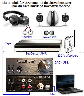

Jeg roder med at få tilsluttet en DAC + HEAD-FI forstærker til min BeoMaster 6500.
Den hovedtelefonudgang der er på den virker ikke helt optimalt desværre.
Desuden vil jeg gerne have en USB-DAC så jeg kan få så god lyd som muligt fra min PC over anlægget.
Jeg har kigget på flere forskellige modeller, og er indtil videre kommet til den konklusion at hvad end jeg vælger, så skal jeg have mulighed for phono-ind og phono-ud for at kunne bruge den som hovedtelefonforstærker.
Min plan var, enten at koble den til anlægget via et af PowerLink stikkene, eller via de 2 ledige "speaker 2 MCL" stik der er bagpå BeoMasteren.
Spørgsmålet er så nu til jer B&O folk derude:
Coach-Z skrev:
Hvis jeg vil tage lyden fra f.eks. mit Powerlink ud til en hovedtelefonforstærker, hvordan får jeg så anlæggets øvrige højtalere til at tie stille når jeg sidder med høre bøffer på?
Jeg vil meget gerne undgå at skulle bruge det lille 3,5mm minijack hovedtelefonstik til at fodre hovedtelefonforstærkeren med. Derfor at der helst skulle være RCA-ind bagpå DAC/AMP, som der er på f.eks. Aune-, eller Topping TP30 modellen. (2 forskellige DAC+AMP modeller på eBay)
Som jeg ser det, så spiller de andre højtalere vel bare videre mens jeg har hørebøfferne på, eller hva?
Håber der er en derude der kan hjælpe.

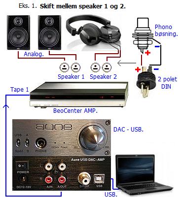

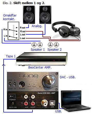

Sendt: 01 Februar 2011 kl. 12:36 | IP-adresse registreret
Hej Coach-Z
Først vil jeg mene at du skal få repareret hovedtelefonstiket på BeoMaster 6500,
for så slukker højttalerne jo når du tilslutter hovedtelefonen. Når det er sagt, kan
du se jeg har hygget mig med 3 muligheder.
Hej igen Peter,
Tak for de gode forslag, men jeg skulle måske starte med at uddybe at mit hovedtelefonstik virker, altså i den forstand at den slukker for højtalerne når jeg tilslutter mine hovedtelefoner. Problemet opstår når jeg trækker stikket ud igen. Det er som om at hovedtelefonindgangen er lidt "løs" i det; når man trækker stikket ud tændes lyden ikke i højtalerne igen for man lige har vrikket lidt i BeoMasterens hovedtelefonstik, som om der en løs forbindelse et sted.
mht dine forslag så er jeg dog lidt i tvivl om hvad du mener med "skift mellem speaker 1 og 2"?
Mener du rent bogstaveligt at jeg skal hive højtalerstikkene ud til speaker 1, eller er der en anden måde at skifte imellem speaker 1 og speaker 2?
Findes der en din->phonobøsning der er færdiglavet? er lidt ferm med en loddekolbe, men har ikke prøvet at rode med stik på den måde før.

Sendt: 01 Februar 2011 kl. 14:52 | IP-adresse registreret
Hej Coach-Z og Peter Pan,
hvis jeg lige må give mit besyv med, så...
Er ikke sikker på at jeg helt har forstået, hvor du vil hen,
og hvad P.P. mener, men, men......
hvis du vil have sat en usb-dac til dit anlæg, er det jo bare at følge ovenstående tegning fra Peter Pan - når du så kun vil bruge hørebøfferne, skal de sættes til dac'en og dit anlæg skal slet ikke tændes.
Det dér med at sætte hovedtelefonerne direkte til en højtalerudgang via et din til phono-kabel, forstår jeg ikke rigtigt. Jeg forestiller mig da at det vil "knalde" hovedtelefonerne af
Interessant tema - jeg har selv leget med tanken om at kunne sætte hovedtelefoner til (via en active link) som eneste lydgiver i et af mine linkrum (så forstyrrer man ikke resten af familien), og kunne styre anlægget som ellers. Det må jo kunne lade sig gøre at sætte en lille hovedtelefon-forstærker til via powerlink-porten!??!
Men jeg giver da Peter Pan ret, når han skriver at du skulle se at få repareret den hovedtelefonudgang!!
Hvad er det du vil høre fra anlægget, altså hvilken kilde?
Det kan jo næsten kun være Cd-spillen. Har den ikke en coax-digital udgang?
Det kunne måske være en mulighed at forbinde den med dac'en's digitale indgang. Det kunne være interessant at vide, om man så bare kan mute anlæggets højtalere (er de sat til via powerlink???), og stadigvæk få signal ud af Cd'ens s/pdif-udgang.
Det ville jo give langt den bedste lyd i dine hørebøffer.
Håber det kan være til lidt inspiration

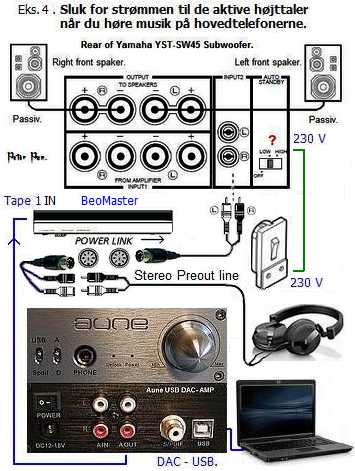

Sendt: 01 Februar 2011 kl. 15:43 | IP-adresse registreret
at skifte imellem speaker 1 og speaker 2 ?  Findes der en din->phonobøsning der er færdiglavet ?
Jeg vil primært bruge DAC/AMP som hovedtelefonforstærker/AMP, altså helt uden at gøre brug af
DAC delen. Skulle stikket så ikke "bare" gå fra enten ?
Hvordan får jeg på denne måde slukket for lyden i "rigtige" højtalere, så lyden kun kommer ud af hørebøfferne?
Coach-Z
?1) Du kan se på dit eget indlæg Speakers 1 - Speakers 2, så må der også være en knap du kan vælge på.
?2) Jeg tror ikke du finder en DIN->phonobøsning adapter færdiglavet.
?3) Så vil du jo ikke kunne få PC lyd til BM. 6500. Du vælger jo USB.
?4) Ved valg DIN se svar 1. Ved valg PowerLink, sluk 230 Volt.
___________________________________________________________
Et højttaler signal er også et volumen styres signal. Højttalerne skal være slået fra.
Men måske er det for farligt. Der må så kunne sættes et par komponenter ind her.
Men hvad ?

jeg vil have mulighed for at kunne tilslutte en hovedtelefonforstærker til både min CD-afspiller, (ja Millemis, du har ret min BeoGram CD 7000 har nemmerlig en digitaludgang) og min forstærker på samme tid, så jeg kan vælge om jeg vil bruge den som DAC imellem anlæg eller min BeoGram CD og evt pc (dette sker dog ikke særlig ofte) og som ren hovedtelefonforstærker
Dels for at kunne undgå at bruge det ødelagte mini-jack hovedtelefonstik på BeoMaster 6500'en og for det andet at opnå denne bedre hovedtelefonlyd som de fleste producenter reklamerer med at deres hovedtelefonforstærkere kan give et almindelig anlæg..
På denne måde kan jeg f.eks. sidde og se dvdfilm og få den gode lyd fra mit flotte anlæg ud i min hørebøffer, så jeg kan sidde og rocke med til "Blues Brothers" filmen, uden at irritere min kone i værelset ved siden af .
Husfreden længe leve!!!
Det er bevæggrundene til mine planer med sådan en dac/amp dims.
Her var min oprindelige ide, men ha' lige i tankerne at jeg fatter nada af audio udstyr stadigvæk, jeg har bare lært navnene på de forskellige stik indtil videre
  • Jeg sætter en dac/amp til en af de nuværende overskydende højtalerudgange bagpå min BeoMaster 6500 via dac/amp'ens phono-ind indgang.
    Altså lyd ud fra BeoMaster -> lyd/phono-ind på dac/amp
    Dette vil jeg gøre for at få lyden ud af BeoMasteren og ind i hovedtelefonforstærkeren, som tryller/gør lyden bedre/højere, eller hvad det nu end er en hovedtelefonforstærker gør og derfra ud i mine hørebøffer. Super lyd uden at bruge det ødelagte minijack stik.
    Jeg forestiller mig at bruge et af PowerLink stikkene, ligesom jeg har gjort med min subwoofer, men ellers så "speaker 2 MCL" stikkene som jo også er ledige.
    Ellers kunne det være en tape udgang da de vist også udsender lyd, sådan som jeg forstår Hr. Pans tegning ovenover.
    Det gælder bare om at finde et din -> phono stik og så er den ged barberet.
Alt dette for at få bedre lyd ud af forstærkeren, dette vil give med bedre hovedtelefonlyd når jeg hører radio, får lyd fra min DVD afspiller over BeoMaster, samt når jeg hører CD via BeoMasteren..
  • Jeg vil endvidere tilslutte min CD afspiller direkte til hovedtelefonforstærkeren via BeoGram CD'ens digitale udgang til dac/amp'ens digitale indgang. Så kan jeg selv vælge om jeg vil have min BeoMaster indover for at "forstærke" lyden, eller om jeg vil nøjes med dac/amp'en, men til gengæld holde alting digitalt hele vejen uden at skulle igennem analoge stik som phono stikkene.

Sendt: 01 Februar 2011 kl. 16:26 | IP-adresse registreret
Coach-Z
Nu bytter du om på begreberne. På min tegning går linie signalet ud af Phono på DAC'en
til TAPE 1 IN på BM. 6500. Du må aldrig sende et højttaler signal ind i en Phono indgang.
For lige at risse det op, giver en PowerLink udgang et volume styret stereo liniesignal
(preout) som fra en forforstærker. Altså ikke som en almindelig højttaler udgang.

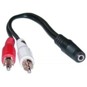

Men det må jo være nemt at lave - man behøver ikke engang lodde, bare klippe den ene ende af et phono til phono-kabel og skrue din-stik på enden.
Så vidt jeg husker, findes der ikke nogen knap til at skifte - det ene sæt er til lokale passive højtalere (eller til de allerførste Penta'er) og det andet er til et MCL-system. Valget giver sig så af sig selv.
Du skriver:
Et højttaler signal er også et volumen styres signal.  Men måske er det for farligt.
Jeg tenderer mere til at bruge powerlinken. Det må jeg selv prøve ved lejlighed. Man skal vel så bare bruge en samt en
Jeg skal nok give en tilbagemelding.
Til Coach-Z, du skriver:
Jeg vil primært bruge DAC/AMP som hovedtelefonforstærker/AMP, altså helt uden at gøre brug af DAC delen.
Hvordan vil du så få lyden fra pc'en over på anlægget??
Du skal da netop bruge dac'en til at konvertere fra digital til analog (dac).
Egentlig forstår jeg dig sådan, at dit hovedproblem er at du ikke er tilfreds med hovedtelefonudgangen på din master???
Igen - som Peter Pan skrev - se at få repareret den!!
Usb-dac'en kan du jo så altid købe og sætte den til Tape 1 som ovenfor beskrevet, så du kan få lyden fra pc'en ind over anlægget og dermed hovedbøfferne.

Jeg købte i første omgang et "minijack til phono" stik. Det kan jeg så tilslutte forstærkeren.
Billede til TV og lyd til anlæg og det virker som det skal.

Sendt: 02 Februar 2011 kl. 01:39 | IP-adresse registreret
Hej igen Coach-Z
Ny tegning hvor hovedtelefonerne er tilsluttet PowerLink. Sluk for strømmen på den aktive
subwoofer når du vil lytte over hovedtelefonerne. Volumen styres med fjernbetjeningen.
Hovedtelefonen ender med et Phono stik som stikkes i Phono bøsningerne på den 5 polet
DIN adapter. Hermed kan du også vælge at tilslutte hovedtelefonerne til din DAC. Der går
også en 5 polet DIN til Phono adapter til din subwoofer, fra PowerLink på Beomasteren.
Du vil også kunne tilslutte din DAC uden om Beomaster 6500, med et Phono til Phono kabel.
Nu håber jeg du kan finde ud af hvad jeg mener. Se bort fra tidligere tegninger. Slet evt.
