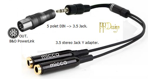

Hej Peter Pan og Coach Z,
jeg har nu derhjemme testet en tilsvarende opstilling, som ovenfor beskrevet.
Også fordi jeg selv gerne ville kunne sætte hovedtelefoner til i et linkrum via powerlink-udgangen på en active link.
Problemet er bare at signalet er for svagt - der skal skrues temmeligt meget op. Det kan man måske nok leve med, men..
..det er ikke særligt godt, da man derved også forstærker eventuel støj
Jeg har så prøvet at sætte min lille hovedtelefonforstærker - en FiiO E5 - til. Det hjalp ikke meget! Selvfølgelig er der forskel på følsomheden i forskellige hovedtelefoner, men generelt er det nok ikke en optimal løsning.
Jeg ville også gerne lave en test med min lille Tangent Ampster-forstærker, men kommer ikke videre da jeg ikke har en passende adapter (højtalerudgang med bøsninger til bananstik), hvor en hovedtelefon-minijack passer i. Findes sådan en overhoved??
Når jeg til den sætter et par passive højtalere, er resultatet egentlig sammenlignlig med det, som jeg beskrev ovenfor. Signalet, der kommer fra powerlink-udgangen er temmeligt svagt. Jeg har sammenlignet med direkte tilslutning af en ipod touch via dens lineudgang, og der er det ok.
Jeg tror at problemet ligger i at man først skal have forforstærket signalet fra powerlink-udgangen til et niveau, hvor en alm.forstærker/hovedtelefonerne kan tage over.
Men hvordan gør man det??? Måske ville en bedre hovedtelefonforstærker være løsningen, men sådan en har jeg p.t. ikke.
Måske kunne du, Coach-Z, teste det og skrive om det, når/hvis du køber "din"?
Er der nogen, der har et bud på en løsning

Hej millemis
Din konklusion. Hovedtelefoner til PowerLink udgangen virker, men signalet er for svagt.
Jeg søgte på Headphone Amplifier:  http://tinyurl.com/4zb3zuk . Her er godtnok noget at vælge imellem,
men det er nok vejen frem for at løfte PowerLink stereo signalet.
Du skriver: (højtalerudgang med bøsninger til bananstik), hvor en hovedtelefon-minijack passer i. Findes
Jack 3.5mm splitter to headphone tror jeg du mener. ;-)
http://www.citronid.com/products-photos-1660_3035.html
Fra PowerLink out. Se 5 polet DIN til 3.5 Jack hun kan købes her.

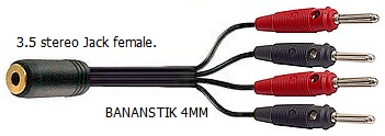

Hej Peter Pan,
Det jeg skulle bruge, var et kabel med banastik til højre og venstre (altså 4 stik) og et minijack-hunstik i den anden ende. Eller en kombination af adaptere, der gør det samme.
Jeg prøver nu i første omgang den før omtalte hovedtelefonforstærker. Den kommer nok inden weekenden.
Hilsen
Millemissen
Sendt: 03 Februar 2011 kl. 11:44 | IP-adresse registreret
Hej millemis
Det bliver vist en gør-det-selv opgave.
Bananstik her:
http://kerychip.dk/oscommerce_st/catalog/index.php?cPath=61
Sendt: 03 Februar 2011 kl. 22:03 | IP-adresse registreret
Hej P.P,
ja, du har ret - stikkene har jeg liggende og en stump kabel med en minijack-bøsning nok også.
Jeg tænkte bare på om en sådan findes færdig  Man er vel lidt nørdet, ikk?
Jeg har mange forskellige adaptere ligende herhjemme - men sådan en har jeg aldrig set.
Jeg nu nok, at jeg først afventer forsøget med min hovedtelefon-forstærker.

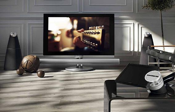

BeoSound 5 Encore: mere eller mindre samme design som BeoSound 5.
Encore kan ikke forbindes til B&O's link-system, men kan tilsluttes direkte til et netværk eller til din pc.
Det forventes, at Encore vil være baseret på B&O's nye audio-platform. Fjernbetjening til Encore:
Beo6, hvor du vil kunne se cover osv.

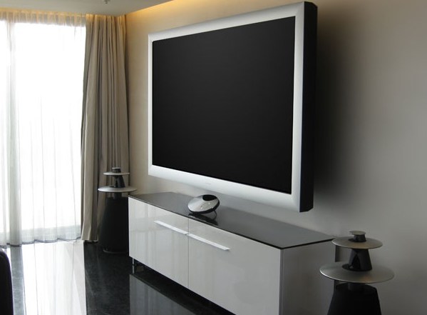

Et BeoVision 4 - 85" 3D plasma TV, er også en nyhed vi venter på.

 En nyhed på vej, BeoVision 4-85".3D Plasma TV.
