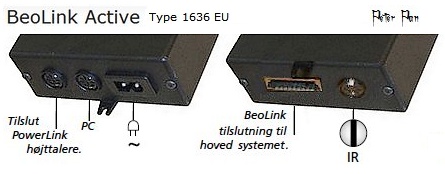

                Medfølger ved køb af -
http://www.bang-olufsen.com/product-archive?ProductName=BeoL ink%20Active
User guides - BeoLink Active: Tryk her.   Setting up guide: Tryk her.
Computer USB tilslutning: USB = digital lyd --> Phono analog lyd,
så det går ikke uden en D/A konverter. Se eks. på hvordan det kan løses.

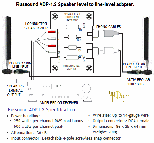

Vil du tilslutte aktive BeoLab højttaler til en forstærker/receiver uden pre-outs.
Hvis du vil bruge en forstærker til føde dine aktive højttalere, har du brug for en forstærker
med pre-outs for at kunne styre lydstyrken. Men hvis din forstærker/receiver ikke har
pre-outs, er du stadig i stand til at bruge forstærkeren/receiveren ved at tilslutte på højttaler
udgangen (højt niveau) og få et line-stereo signal i (lav-niveau) der kan videresendes via
Phono kabel.
Fordi højttaler udgange har højere spænding end line-niveau signaler, som kræves til aktive
højttaler, kan du ikke tilslutte direkte til højttaler udgangen, og få en line-niveau-signal.
Du skal bruge en Speaker level to line level adapter.
Mangler du PRE-OUT på din non B&O forstærker, så se her -
PDF.Tryk her.   PDF.Tryk her.     Købes her.
