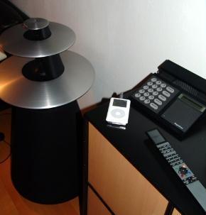

Bilde av iPod sammen koblet direkte mot BeoLab 5:

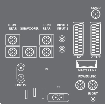

Sendt: 12 December 2005 kl. 21:28 | IP-adresse registreret
Hej igen Krabbe74
Jeg har nu lavet en tegninger, til en måde du kan forbinde dit grej på.
Se bagside på Denon 2105 ved at trykke på billederne i dette link.

Sendt: 13 December 2005 kl. 15:09 | IP-adresse registreret
Hej igen Krabbe 74.
Det er også forkert , så jeg har lavet tegningen lidt om, Der kommer selvfølgelig kun et Phono kabel med + og - fra hver højttaler. Men så ved jeg ikke med hensyn til Beolab 2, hvis der også kun han side et PHONO stik, skal det nok tilsluttes den højre SUB tilslutning i pre-out ( variabel volume kontrol) du må prøve dig frem. Når alt er tilsluttet han du styre volumen på det hele med Denons fjernbetjening.

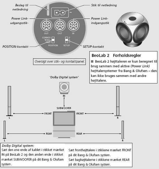

Sendt: 14 December 2005 kl. 22:18 | IP-adresse registreret
Det tyder på at man ikke kan tilslutte Beolab 2 til andet end B&O.

Sendt: 14 December 2005 kl. 23:25 | IP-adresse registreret
Min B&O foretning siger at det ikke er noget problem med at køre beolab2 på anden forstærker, skulle bare købe et adapter stik/kabel..
Så det haber jeg er sandt,

Sendt: 15 December 2005 kl. 17:26 | IP-adresse registreret
Har nu fået at vide fra min B&O forhandler at det ikke kan lade sig gøre, men han ville gerne sælge mig et beo7 m surround..
Lavet en post på beoworld.co.uk vedr problemet, har der fået at vide at man i us kan købe en boks specifik til dette.
Så alt kan vel lade sig gøre det er jo trods alt bare en aktiv sub som skal tænde, men det er så lige hvordan..
Ellers er det jo som peter siger at forsøge, men kan nu bedst lide at have bare en lille sikkerhed for at det virker
